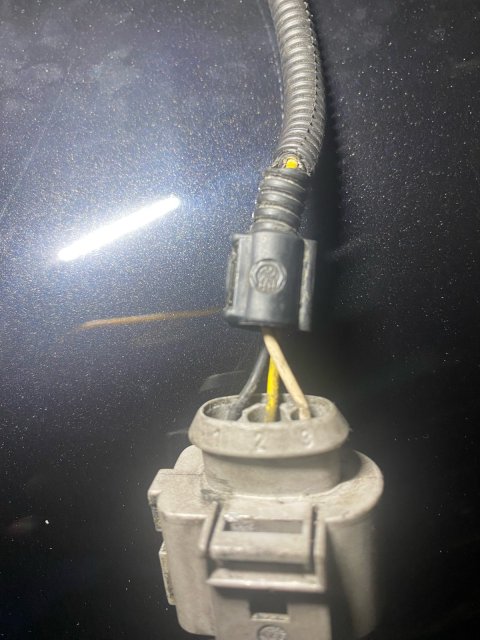

bonsoir a tous est-ceque quelqu'un sais en combien de volt et alimenter un capteur pmh sur touareg 2005 code moteur bks?
car j'ai un défaut et impossible de dépasser 3000tr/m
j'ai changer le capteur pmh
j'ai remarquer qu'il est alimenter en 2.5volt et je voulais savoir si ses normal ou pas
merci de votre aide

d accord petite question sur quel fil je doit donner du 5volt de la prise du capteur pmh sachant que le jaune et le blanc on 2.5 volt ?

bonsoir après changement de mon calculateur jai toujours 2.5volt donc je pense que le soucis vien avant le calculateur un fusible ??? relais ??? pour le pmh ?
Bonsoir thiebaut le transmetteur G40 de hall a 3 fils 1 signal 2 + 5 volts 3 - masse .
Les 3 viennent du boitier moteur j248 le1 borne T60aa/27 le 2 borne T60aa/28 le 3 borne T60aa /29.
Couleur de fil 1=jaune 2=noir 3=brun..Les données viennent de ELSA...contrôle ton câblage. Bon dépannage
Georgy
Bonsoir georgy merci j’ai 2,5 volt en sortie du calculateur sans le faisceau moteur branché
