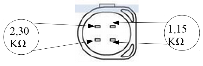

C'est encore moi ... Alors ... le problème de température semble résolu. J'étais en rédaction lors du message de Polo16v190
Remplacement du régulateur (calorsta) et de la sonde de température . G2 / G62 doit-être son appellation.
A propos de la sonde (neuve), pour ceux que cela intéresse :
côté arrondi : 2,3 K.Ohms
côté plat : 1,15 K.Ohms
Précision : Si je ne donne pas la température, la valeur ne vaut rien. Nous avons là des résistances CTN. (certains disent thermistance)
Donc, valeurs à environ 20° C.
Température stable à 90° au tableau de bord et ... 96° à l'ordinateur. Bref ...
Apparemment, l' ancien régulateur est bon maintenant que la soupape ferme bien. Il y avait de la cochonnerie en partie inférieure du logement de celui-ci. Donc, je le garde en cas d'urgence.
