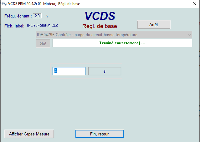

Etape 2, purge du circuit basse température.
[16-Accès sécurisé]
tapez le code proposé par VCDS si nécessaire
[04-Réglages de base] > [Afficher les données de mesure] cochez les valeurs :
IDE00021 / IDE00085 / IDE00322 / IDE00450 / IDE00451 / IDE00787 / IDE07725
Laissez cette fenêtre ouverte puis retournez dans
[04-Réglages de base] : "IDE04795-Contôle - purge d'air du circuit basse température > 4S > [Go!]
Cette étape dure environ 10min, on entends les différentes pompes s'activer, ça fait "glouglou" dans les conduite et des bulles remontent de temps a autre dans le vase.
En fin de cycle, les lignes IDE00322 vous indique que cette étape est terminée on peut cliquer sur [Arrêt]
Répétez cette étape 2 au moins 2 fois (3 fois au total) et autant de fois que nécessaire tant que le "glouglou" se fait entendre et/ou que des bulles remontent dans le vase.
