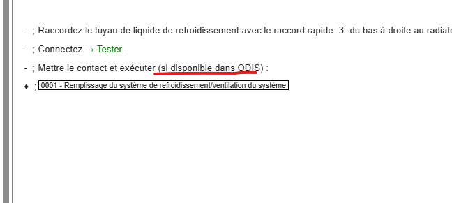

Moi je veux bien mais ni VCDS, ni ODIS ne proposent quoi que ce soit à ce sujet, du coup je fais comment ?
Du coup, tu appliques la méthode qui est pour ton moteur :
Si pas disponible dans ODIS, ce qui est ton cas alors, tu dois simplement vidanger et faire un remplissage classique avec système à dépression!
