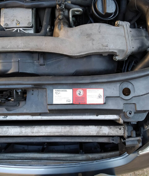

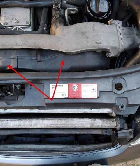

Il faut que je démonte le porte serrure... pour accéder aux poulies ?
Non juste les deux caches supérieurs...

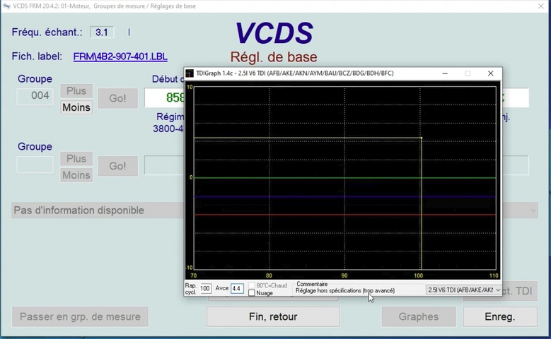

Retour d'info suite à mon post #1.
Après moulte recherches et sur les conseils de BigBob (y), je me suis orienté sur le calage dynamique de la pompe à injection.
Hé ben, le problème venait de là... ;). Lorsque j'ai fait refaire ma distribution par le garage du coin, il n'a pas fait ce calage alors qu'il est expressément recommandé et impératif de le faire après le remplacement des courroies.
Comme quoi il s'avère que VCDS rend de très très bon services.
Voici le dernier log en pièce jointe et celui antérieur au réglage...
  • Log-WAUZZZ4BZYN134197-419940km-30-03-2021-17h04.txt
    7.7 KB · Affichages: 9
  • Log-419920km.txt
    3.7 KB · Affichages: 9
Voici la position initiale, « Réglage hors spécifications (trop avancé) » :
Après décalage d'un demi-millimètre en sens inverse des aiguilles d'une montre, voici la vidéo du réglage final :
