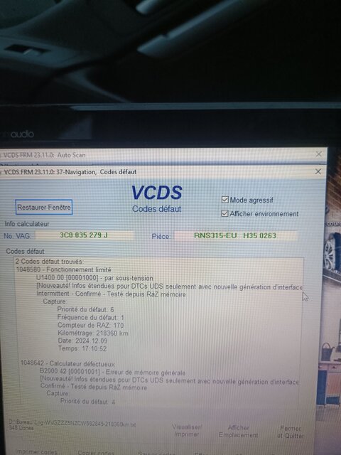

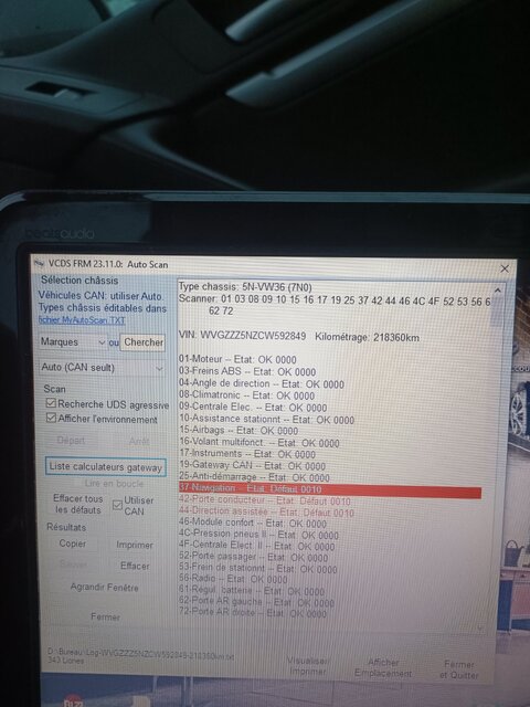

Une batterie faiblarde peut causer le soucis, en effet, car parmi es éléments du véhicule qui prennent le maximum de jus au démarrage il y a l'ABS, pour le contrôle VCDS lance un autoscan et poste le.

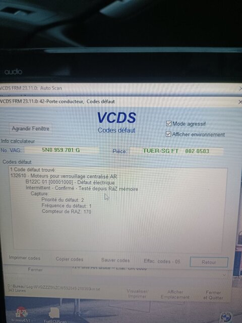

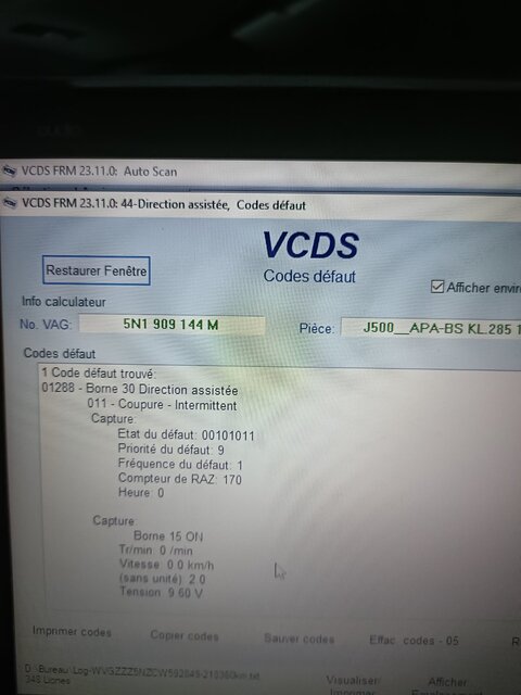

Bonsoir , j'ai fais mon autoscan et pour moi rien de spécial si ce n'est des défauts lié à la batterie faible avant la recharge ..
Soucis de batterie qui doit être hs. Avant de confirmer fait la tester chez un garage.

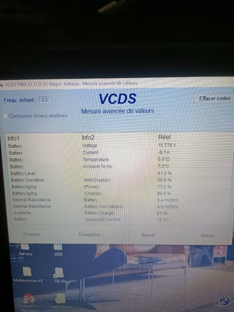

Je vais la remplacer, j'ai essayer de la tester avec vcds ( je découvre vcds donc je sais pas si c'est assez fiable 😅) mais tt façon 11.75v alors que je l'ai charger avant hier et que j'ai juste utilisé vcds pendant 15 min c'est pas top ..

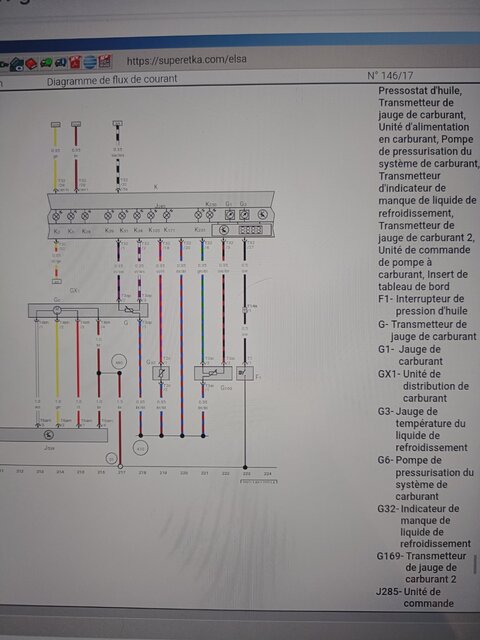

Bonjour ! Je reviens avec mon problème de voyant .. j'ai remplacé la batterie et aucun changement et depuis quelques jours j'ai d'autres voyants qui s'allume très faiblement ( fap et clignotant)

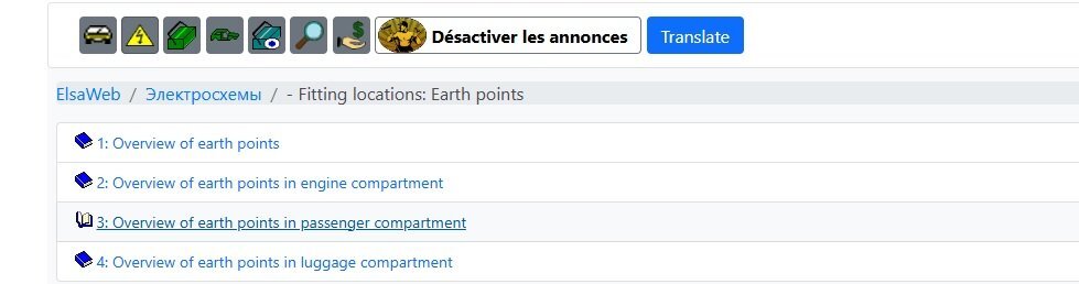

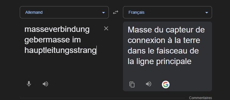

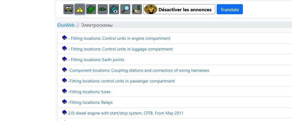

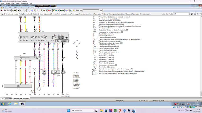

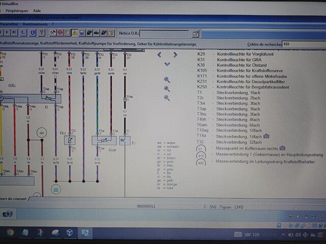

J'ai l'impression d'avoir un problème de masse et d'après le schéma électrique j'ai 2 masse du compteur : une qui a l'air bonne et l'autre pas .. ( le fil qui sort du compteur t32/20 raccordé a "410" qui serait un raccord de masse mais je ne le trouve pas ..
