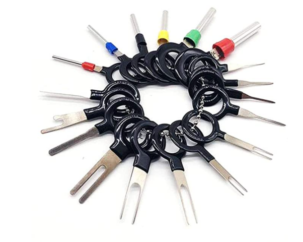

Je suppose que tu veux pas rester trop longtemps avec ta porte dépouillée et que le lien ali le rapide est justement pas très rapide, mais tu as le géant du consumérisme de masse sur lequel tu vas trouver la même chose en livraison express...
D'accord, je vais aller voir chre Merlin l' enchanteur si je peux trouver des choses intéressantes.

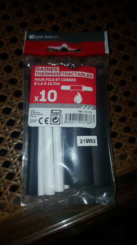

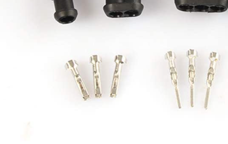

Tout compte fait je vais suivre vos conseils et souder.
J'ai acheté ça 5 euros. J'espère que ça fera l'affaire.
Ben voilà tu dénude tu fais une épissure par imbrication de brins tu soudes ayant pris soin de mettre au préalable ta gaine et le tour est joué, à renouveler sur toutes tes portes qui présentent un soucis de verrouillage déverrouillage.
