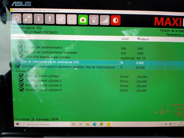

Bonsoir Lionelcorbie80, Bonsoir Luigano,
Ce soir je poste une photo prise de MaxiECU.
J'ai constaté les éléments suivants:
_L'électrovanne RGE reste toujours à 0% >> Le FAP étant en défaut. La voiture s'est mise en sécurité. J'imagine que s'est normal.
_Décalage ralenti des 4 cylindres reste bloqué à -256 tr/min.
Vous auriez une explication? Serait ce un début d'explication?
Je continue la prise en main du soft ...
Bonne soirée
