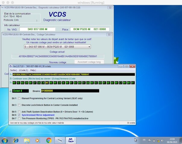

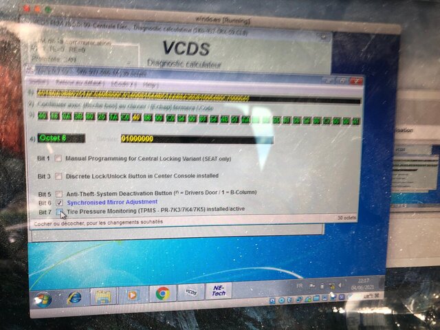

Sur la photo cela concerne les véhicules avec code PR 7K3 7K4 7K5 et la voiture n'en est pas équipée :
C'est parce que tu as une surveillance TPMS passive (à l'opposé de active avec des capteurs de valves).
Ne coche aucune option relative aux codes PR 7K3/7K4/7K5, c'est l'option 7K6 qui te concerne et c'est dans les modules « 19 - CAN-Gateway », « 03 - ABS » et « 09 - Central Electronic » que ça se passe.
Ne coche aucune option relative aux codes PR 7K3/7K4/7K5, c'est l'option 7K6 qui te concerne et c'est dans les modules « 19 - CAN-Gateway » et 09 Central Electronic » que ça se passe.

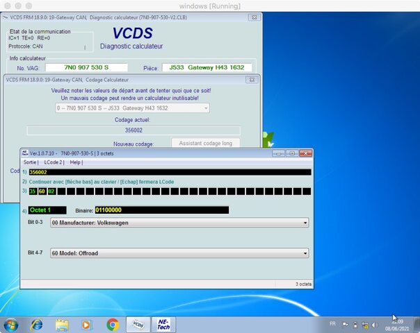

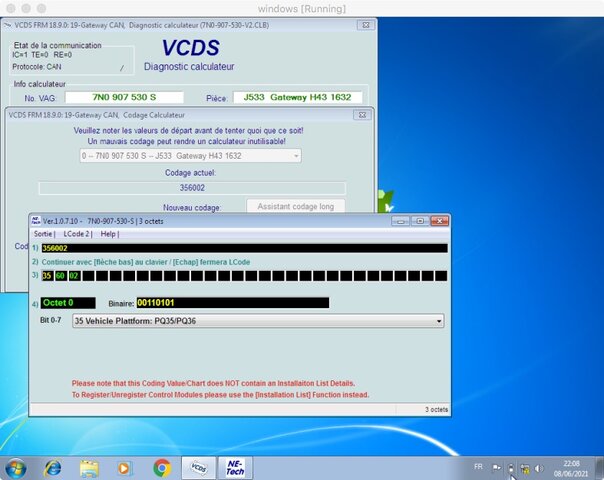

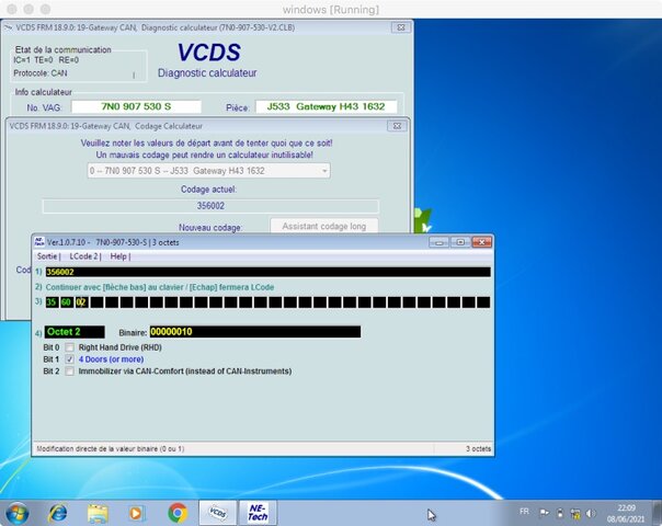

voila se que j'ai « 19 - CAN-Gateway » et 09 Central Electronic »
19 GATEWAY CAN octet 0.jpg19 GAT OCTET 1.jpg19 GAT octet 2.jpg09 centrale.jpg

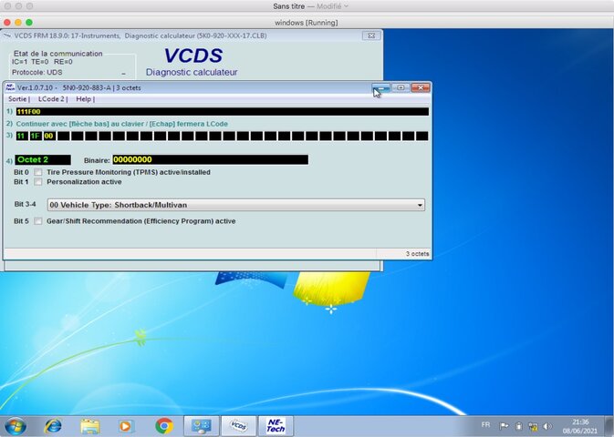

par contre sur 17 instruments, jai ca mais meme quand je le mes toujours rien, pas de pression des pneus dans mon menu

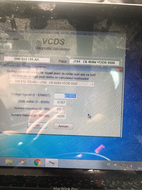

Et comment est ton codage du module ABS ?
