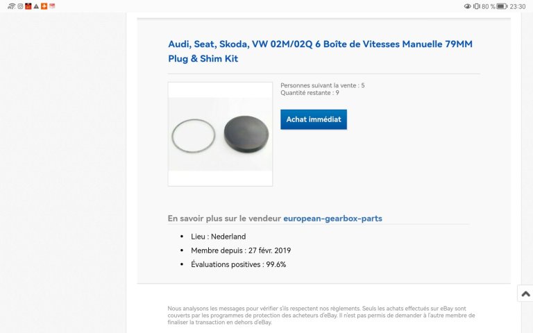

Alors peut-être j'ai trouver le problème, enfin le problème je l'ai trouver des le début si c'est ça.. Il ya 10 mois..
Le truc c'est que sur les boîtes 02q et 02m chez audi il ya du jeu qui se crée sur l'axe primaire de la boite car il ya un circlips devant un roulement qui bouffe le carter en alu... Pour resoudre le problème, il faut enlever le circlips du roulement, et mettre en place une rondelle achetée chez Audi, et ensuite faut de nouveau mettre en place le circlips du roulement. Cette méthode permet de supprimer le jeu qui est créé avec le temps.
WHT002050 et 02M301211D la ref pour avoir les pièces chez audi...
première vidéo qui montre comment ajouter cette rondelle...
une autre vidéo qui montre le problème..
Le truc c'est que pendant un moment j'étais persuader que c'était ça... Jusque au jour où j'ai vu que ma boîte a comme code boîte PFM et non 02q ou 02m, boîtes qui on ce problème...
Et la récemment en fouinant j'ai apprit que 02q c'est un type de boîte et pfm un code de boîte.
Et moi ma boîte son type c'est 02q et mon code boîte PFM.. Ducoup suis répartie sur ma première idée.
Pourtant audi quand j'ai parler de ce problème ils étaient pas au courant... Je sais qu'ils on les pièces car en début d'année je m'étais déjà renseigner...
Voilà je vais chercher les pièces demain et peut-être si j'ai le temps l'installer demain...
