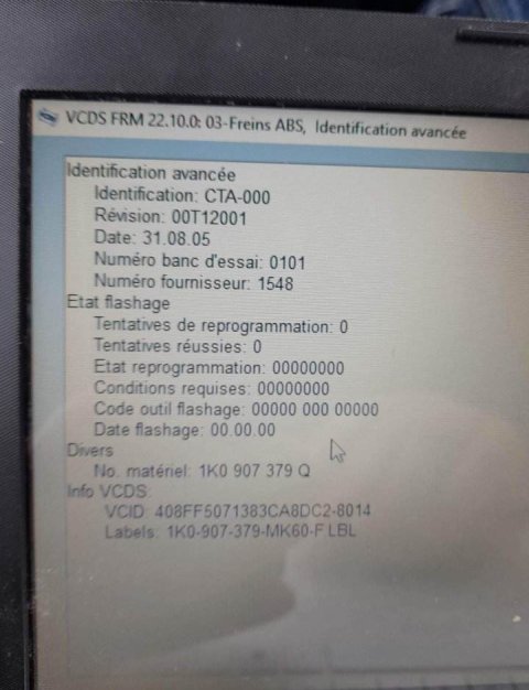

Faire une lecture du bloc ABS via VCDS et poster le premier écran, histoire de voir l'ensemble des informations, celles également dans le bandeau des informations de première lecture, histoire de voir quel bloc ABS tu as !

Pas cet écran, il faut le premier avec les références de ton bloc ABS c'est à dire quand tu lis ton calculateur, ce que tu fournis est l'écran des codes défauts enregistrés.
