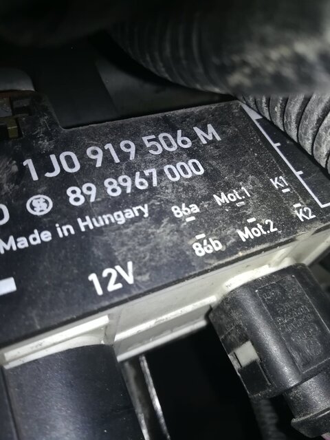

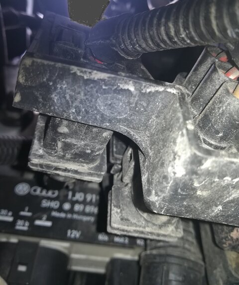

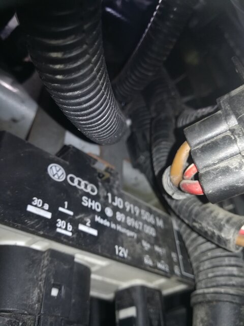

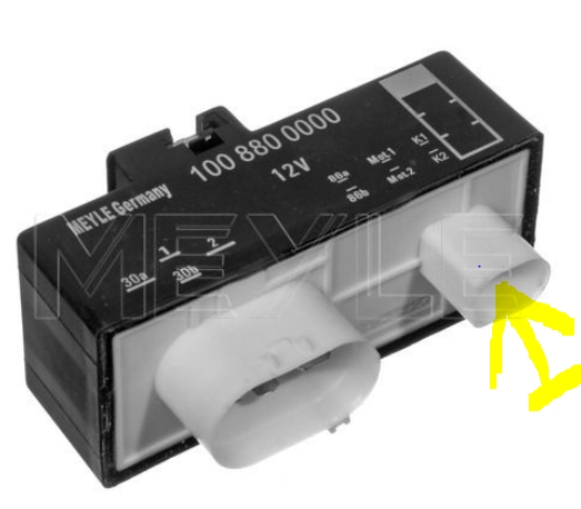

Aussi, j’ai vérifié les connexions & raccordement vers le boitier relais, c’est normal. (voir photos)

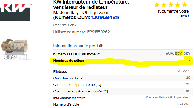

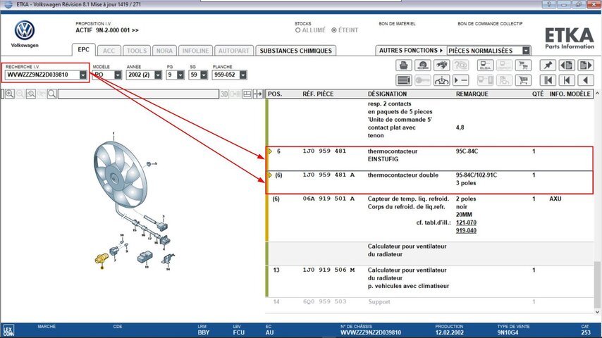

Tu l'as démonté et c'est un deux pôles ?
Je pense que tu parles plutôt du capteur de température de liquide de refroidissement G83.
Mais celui-ci n'existe pas sur ton modèle...

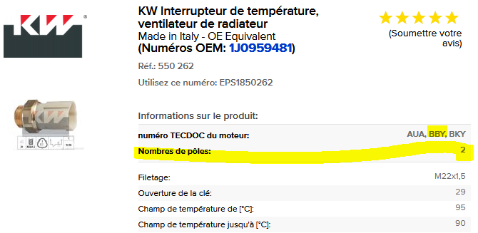

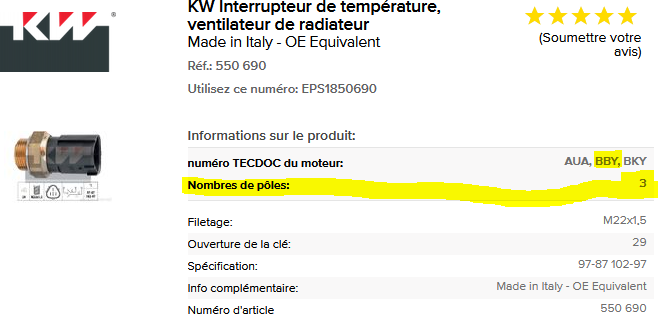

Depuis ton lien, j'ai 2 modèles pour le moteur BBY (2pôles ou 3pôles).
à 2 pôles :
à 3 pôles :
Peux-tu vérifier sur ton véhicule et arrêter de vouloir absolument acheter avant d'avoir diagnostiqué !!!
Ça me rappelle un capteur G250 acheté alors que je t'avais indiqué que d'après le diagnostic et de part la confection du capteur ça ne devait pas être ça...

Autant pour moi, il est possible que ton thermocontacteur soit la référence : « » (3 pôles).
Donc il faut déjà regarder ce que tu as comme pièce directement sur le véhicule, mais d'après ELSAWIN, tu as la version thermocontacteur double déclenchement plage de températures, donc 3 pôles...
Référence calculateur de ventilateur : « ».
Référence joint volet papillon : « ».
C'était bien la sonde F18.
Une fois démontée, la partie plastique moulé contenant les cosses du connecteur tournait par rapport à la partie de la sonde à visser dans le radiateur.
Effectivement, nous avons trouvé la panne, venant de la sonde (thermocontacteur de ventilateur de radiateur F18).
- « » (3 pôles).
