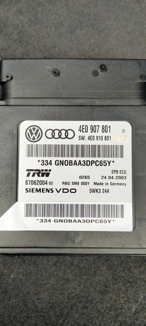

Tu récupères ton ancien code et tu le transposes à ton nouveau calculateur, attention ce qui est important c'est le software, c'est à dire la version logicielle.
Merci et du coup faut que je trouve un 4E0 907 801 avec software 4E0 910 801 ou juste le SW est important ??

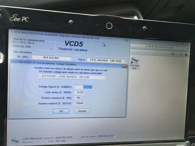

Un petit retour sur mon problème de frein de stationnement…
Je viens de changer le calculateur par un de mêmes références d’occasion et tout à l’air rentré dans l’ordre.
Plus de messages d’erreur et alerte tableau de bord.
Par contre je n’ai eu accès qu’au codage de version logiciel que j’ai modifiée.
Ton codage est le même que celui qui était installé pas de soucis.
