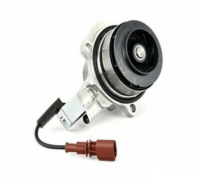

Suite à un problème avec cette pompe (1), j'aimerais savoir à froid le contact non mis si cette pompe est entravée ou pas.
De plus j'aimerais savoir si le retrait de l'élément ( 3 et 4) de commande (électroaimant) peut entraîner une fuite de LDR à ce niveau?
n° pompe 04l121011N moteur CLHA 80.000 kms
Problème rencontré surchauffe du moteur après +/- 20 kms après arrêt, coupure du contact et remise en marche la t° redevient normale 90° et puis plus de problème.
Particularité de cette pompe : à froid elle est entravée la turbine est couverte par une "cloche" ; l'eau ne circule pas le moteur moins bien refroidi s'échauffe plus vite et une fois sa t° de fonctionnement atteinte la pompe est libérée (retrait de la cloche).

Les TPi se trouvent sur le réseau intranet privé VAG, et donc légalement non accessible.
Cependant je peux te donner le numéro avant d'aller voir le concessionnaire. J'avais, il y a quelques temps mis l'image de la pompe qui se trouve dans cette TPI, mais je ne saurais dire sur quel sujet elle se trouve !
