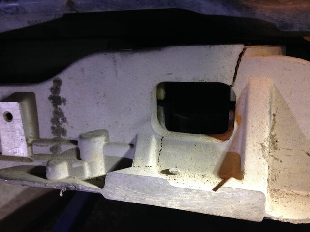

Pour le berceau fissuré, c'est due à de la corrosion ?
Aucune idée. Il n'y a pas de trace de choc, c'est au niveau de la sortie silent-block du tirant anti-basculement :
La seule hypothèse que j'aie, c'est que l'ancien propriétaire ait un jour lâché sa pédale d'embrayage d'un coup alors qu'il était en prise, véhicule immobile. Ce qui pourrait expliquer à la fois qu'il ait flingué le berceau ET le volant bimasse.
J'avais toujours trouvé cet embrayage très brutal dès le point de patinage, et comme depuis quelque temps la butée faisait du bruit, j'ai attaqué ça dès que j'ai réglé le pb de la Golf.
Pour le berceau, coup de pot, j'en ai trouvé un à 50€ !
C'est plus simple d'accès tant que la boîte est par terre.
Regarde la pièce jointe 603
Faudra que je me fasse la géométrie, mais j'y avais droit d'office puisque j'avais aussi prévu les amortisseurs...
c'est un berceau en alu ? si oui le fait de lever la caisse avec un cric placer sous ce berceau pourrait aussi faire ce genre de dégâts non?
Je n'avais pas pensé à une hérésie de ce genre, mais c'est vrai que c'est une hypothèse plausible.
Si c'est le cas, le sagoin qui a fait ça avait mis une cale entre le cric et le berceau, car il n'y a aucune marque dessous.
Même quand je n'avais pas de pont, selon le boulot à faire j'utilisais des rampes, ou alors un cric pour poser la caisse sur des chandelles !
ou alors un gros choc sur la roue du côté de cette fissure
Choc sur la roue, non, je ne pense pas, ce sont les bras de suspension et les consoles alu qui auraient trinqué. Ca, à quelques cm près, c'est au centre de la voiture.
Je me demande si ça n'a pas été fait lors d'un contrôle technique, car elle est passée par un centre où je sais que le gars a une fosse et une traverse de levage.
Il suffit qu'il ait la flemme d'étirer les bras de la traverse et mette juste une cale au centre, et c'est gagné ! (Ils soulèvent les essieux pour le contrôle du jeu des roulements, bras, rotules...)
De toute façon, on ne va pas se perdre en conjectures : le berceau est changé, et même si je peux me poser la question quant à ce contrôle technique, je ne peux rien prouver. Par contre, je surveillerai ça de près à l'avenir !!!
