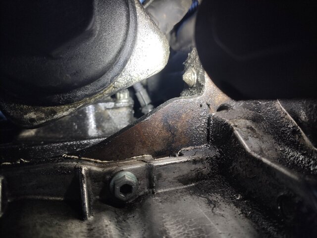

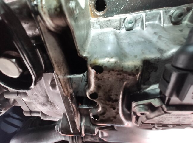

De plus j'avais remarqué que j'avais quelques traces d'huile sous la voiture ,je viens de démonté le cache plastique inferieur moteur et j'ai de l'huile au niveau de la jonction boite moteur ...

De plus tu penses quoi de la fuite d huile sur j ai entre la jonction moteur boîte ? Ça ne serait pas là flasque qui fuit?

Si il n'y avait pas de perte d'huile avant oui .

Après plusieurs choses, soit la plaque interposée entre la cloche d'embrayage et la boite a été mal posée, ou malmenée, soit il y avait une fuite au niveau du joint spy placé derriere le volant moteur, et le fait de démonter le volant moteur avec des moyens peu orthodoxes, à fait que le joint spy fuit, mais si c'est le cas, ben tu vas devoir changer ton embrayage, car l'huile a certainement pollué ton disque d'embrayage. Je ne suis pas annonciateur de bonnes nouvelles, mais bon, vaut mieux connaitre la réalité tout de suite.

Non j avait fait la vidange il y a un peu plus de 2 mois et pas de fuite.

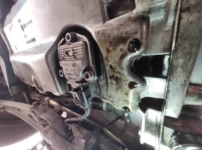

Je vais essayer ton conseil demain . J' ai regardé tout à l heure mais je n'ai pas identifié la sonde.
Le joint Spy c est l ensemble flasque avec la cible qu ils m ont changé non ?
Non pas du tout, tu as un joint spy à l'endroit ou le vilebrequin sort du bloc moteur. Ensuite il se peut que ton garagiste n'ai pas bien fait le travail mais en tout cas un contrôle s'impose, de plus la note va être salée, car démontage et MO ce n'est pas rien. Pour que tu visualise le tout, regarde la vidéo >
c'est le capteur du vilebrequin qu'il faut débrancher attention c'est mal placé et soit délicat pour déclipser la fiche ( entraine toi avec une autre fiche similaire plus accessible ) il ne faut surtout pas tirer en même temps que tu appuies mais plutôt le contraire
Pousser >Appuyer > tirer
Si c'est bien ce capteur ci.
Une fois débranché la voiture ne démarre plus.
Ben normalement deux tours moteur et le ça démarre !!!
