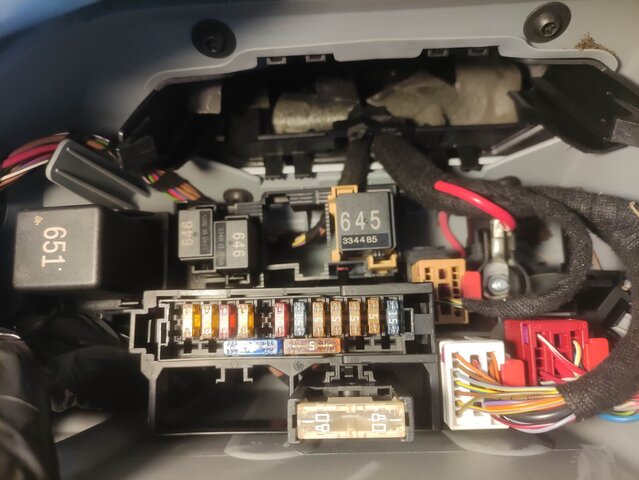

En réalité il y a deux relais et non un seul. Je pense que l'emplacement noté 2.1 est le premier (646) en partant de la gauche. Non?

Par contre comme j'explique plus haut il y a deux relais de démarreur (numéros 646 sur la photo), mais j'arrive pas à savoir lequel est situé sur l'emplacement 2.1 pour pouvoir alimenter mon solénoïde.
Si je pouvais faire les contrôle directement sur le démarreur ce serait tellement plus simple mais il est vraiment bien caché sur ces V6.

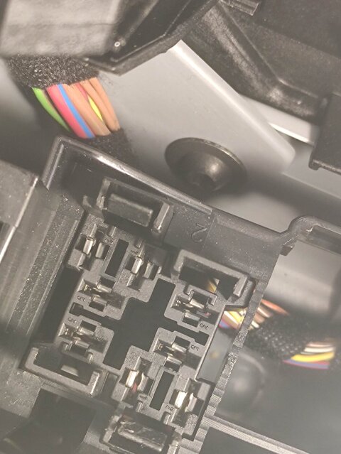

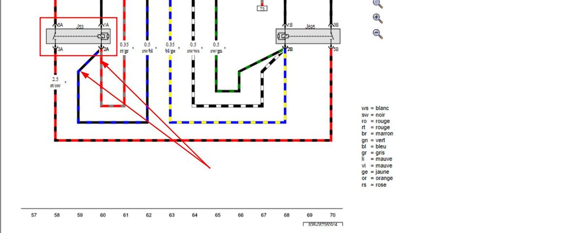

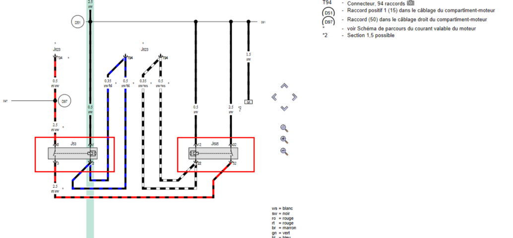

Pour identifier les relais, les numéros côté platine de connexion sont différents :
1, 2, 3 et 5 pour J53 & 12, 22, 32 et 52 pour J695...

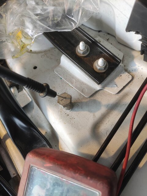

Lorsque je fait un test de résistance entre la masse et le pin: (sur la dernière photo que j'ai envoyé)
  • 5 du relais situé à gauche je trouve rien : OL.
  • 3 du relais à gauche je trouve: 70 ohms.
  • 5 du relais situé à droite je trouve :1,7 ohms.
  • 3 du relais situé à droite je trouve rien : OL.
Point de masse en photo :

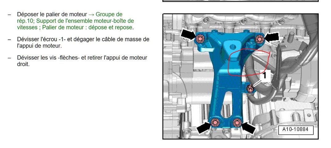

Atteindre le démarreur est LA solution, en attendant faire un dernier test relier la borne - de la batterie au moteur (partie métallique) à l'aide d'un câble de démarrage et faire un test.
Référence démarreur : « ».
Voir pièces jointes...
