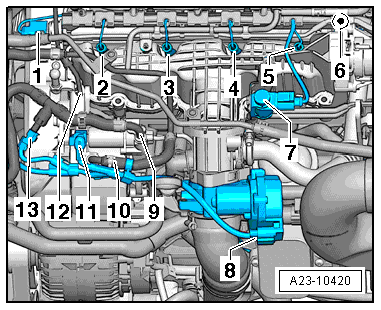

Voir pièces jointes (N276 pour l'électrovanne de régulation de pression du carburant sur la pompe...).
Merci sympa, je vais y voir plus facilement, je ne suis plus dans l'approximatif.
Je vous tiendrai au courant des investigations.
Encore merci.

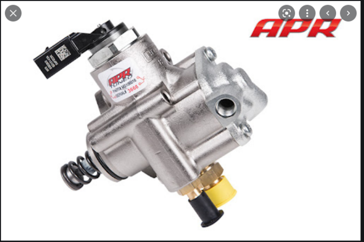

Tu me fait une photo de comment tu as alimenté ta pompe HP stp.
Je pense qu'on ne parle pas de la même chose.
Voici une photo de pompe HP :
Tu veux alimenter comment un truc mécanique ?!
Stp une photo de comment tu fais.

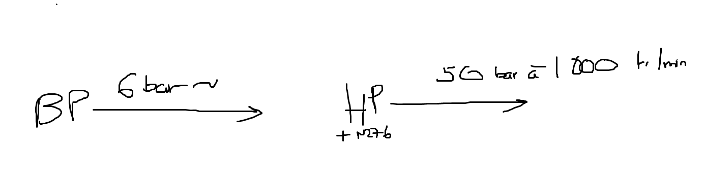

Ce que tu dois avoir, car pour moi tout n'est pas clair dans ton explication :
Donc ce que je pense, c'est que le régulateur de la pompe est raide et que la pompe HP ne régule pas correctement.
Regarde la pièce jointe 13629
Regarde la pièce jointe 13630
