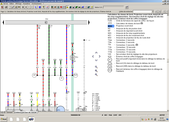

C'est plutôt -> serrure (activation) -> info envoyée d'ouverture au BCM -> le BCM voit le hayon ouvert -> ordre d'allumer l'éclairage de coffre.
Pas le temps ce matin mais j'essaye de sortir le schéma ce soir.

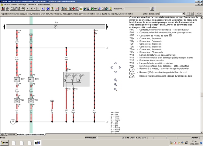

Voilà.
Les alimentations sont communes aux miroirs de courtoisie conducteur/passager, plafonnier, etc. Alimentées par le BCM et retour d'info à la masse toujours au BCM. C'est une commande à la masse par le contacteur du hayon.
