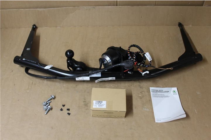

Je souhaite faire équiper ce véhicule d'un attelage. m'étant renseigné chez SKODA et d'autre j'ai des devis allant de 1400€ à 900€. Ceci étant un budget trop important pour moi et mon utilisation, je me décide donc d'acheter un attelage escamotable électrique complet d'origine mais d'occasion.
Le kit complet porte la référence 57A092160N :

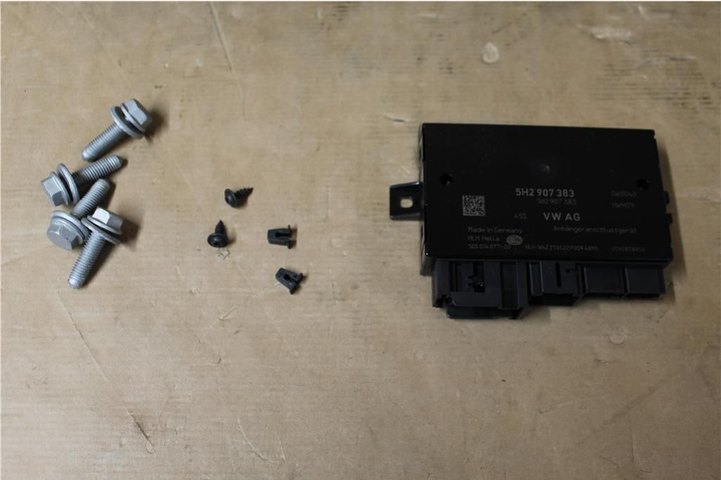

J'ai donc commandé toutes les pièces du kit d'occasion sur OVOKO.fr donc de véhicule SKODA :
- Kit de remorquage 57A803880D
- Faisceau électrique 57A971541B
- Module de contrôle crochet de remorque 5H2907383C
- Interrupteur de commande 3G0959511A
- Couvercle de l'interrupteur de commande 5G086834581U
- Plaque de renfort de l'interrupteur 575868784
- Expension nuts 811 807 577 C
- Vis M10x38-S22 N91178401
- Plaque de renfort commutateur 575868784

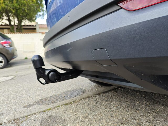

Voici quelques nouvelles, attelage monté cette nuit !
Heureusement pour moi qu'il est d'occasion car la primo programmation du calculateur d'attelage m'a permis de le replier sinon je n'aurais pas pu remettre mon parechoc !
L'ensemble est parfaitement fonctionnel et c'est vraiment bluffant et pratique.
