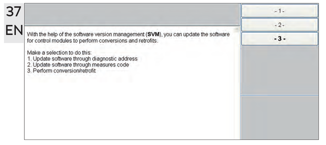

Hello, aujourd'hui beaucoup d'avancement dans le sujet, je n'ai pas encore investit dans une interface de diag, toujours indécis.
En revanche mon voisin possédant un VCDS officiel full VIN, on vient de suivre la procédure suivante :
Certes assez fastidieuse car à adapter en fonction de mon véhicule et de mes options et certains codage ne passait pas 1 ou 2 fois, mais avec la maitrise et la ténacité mon voisin a réussi.
Après un premier essai routier, tous les default ont disparus, sur VCDS aussi.
Et bien évidement l'attelage est FONCTIONNEL !!!
