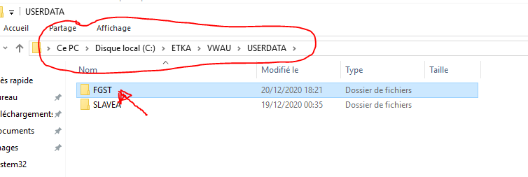

@powaa, j'ai installer ETKA en VM et pour intégrer le fichier vin dans ETKA j'ai suivi la procédure de @BigBob je ne sais plus dire ou je l'ai lu , mais voici ce que j'ai fait grâce a lui .
le fichier vin que tu as obtenu est en format .txt
a) si tu es comme moi en VM tu démarres ta VM et tu reste sur le bureau de Windows de la VM et tu va sur l'explorateur fichier en suivant ce qui est entourer en rouge

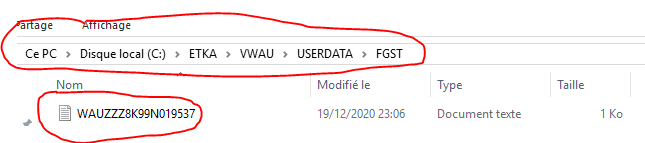

b) tu ouvres aussi le dossier "FGST " et tu y copie ton vin en format .txt (que tu as reçu via rutracker)

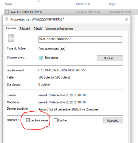

c)clique droit sur le fichier vin et propriété et il te faudra sauvegarder ton fichier vin.txt en lecture seul

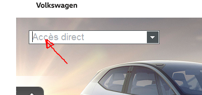

d) tu démarres ETKA et tu met que le vin (la flèche rouge );)
Et !!! ca devrait fonctionner

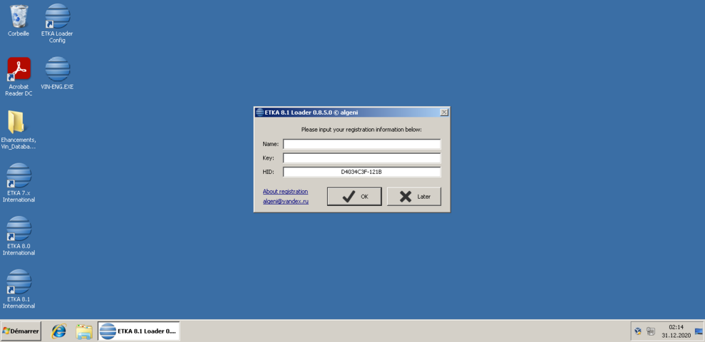

Lorsque je lance ETKA 8.1 avec ma VM, je ne peux plus l'ouvrir alors que tout fonctionnait sans Pb jusqu'à encore hier.
Je dois rentrer la KEY. Visiblement celle qui est enregistrée n'est valable que jusqu'au 31/12/20
Une solution peut-être ?
Merci de votre aide les amis !!
C'est la nouvelle clé qui est valable jusqu'au 31.12.2022
Name:
anonymous
Key: QT6-J3U9Y-3EAWY-H8HAN-NZD4X-5W8PB-HZZ72-SS86J-UAQ5K-EWZEP-29D7M

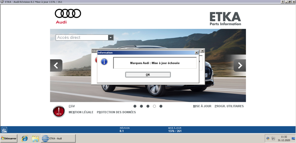

Savez-vous comment je peux forcer une mise à jour SVP ?
J'ai la 1377 d'AUDI et VW qui ne veulent pas s'installer et qui échouent à chaque fois que j'essaie de les relancer.
(voir impression écran ci-dessous)
Pour info je tourne avec la version VM.
Merci pour votre aide :)
Bonjour c'est compliqué, vous devez bien connaître le PC pour forcer la mise à jour, vous devez d'abord supprimer tous les fichiers .exe du dossier UPDATE, puis dans le dossier UPDATE, le dossier TEMP à partir de là doit être vide. Fermez l'antivirus et téléchargez à nouveau les fichiers de mise à jour. Recherchez maintenant dans le dossier ETKA tous les dossiers que vous voyez dans le nom le symbole dollar $ vous voyez que vous devez trouver un dossier PROG avec ce symbole et d'autres vous pouvez les trouver dans ETKA\VWAU\DATA\AU et ETKA\VWAU\DATA\VW et là supprimer tout une fois fait tout cela rouvrir Etka et mettre à jour mais toujours avec l'antivirus fermé.
