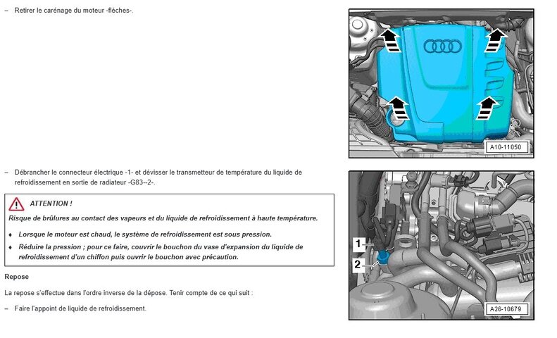

Bonjour. J'ai un défaut sur la sonde G83 d'une audi A4 B8 CAGC 2.l tdi 120. Signal trop fort en sortie de radiateur. Le VCDS donne une temp du G12 à 100°C même à froid.

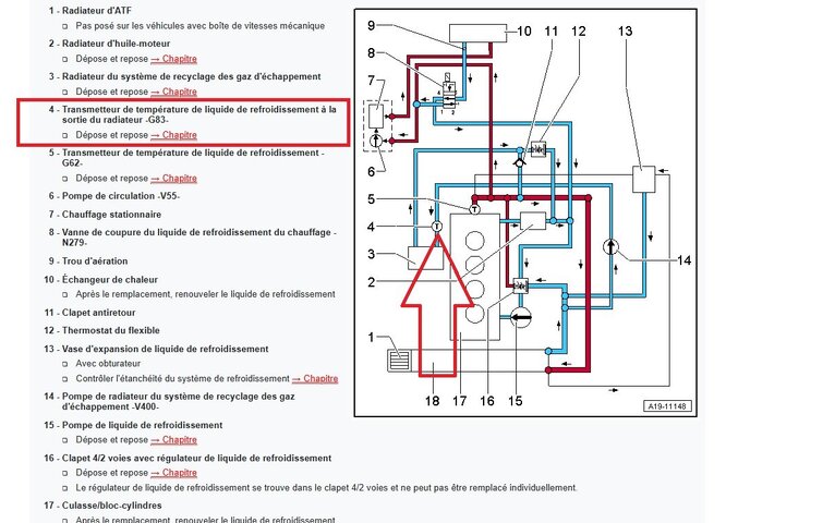

Pas étonnant donc que le ventilo reste enclenché...Je n'arrive pas à le situer. Pourriez-vous m'aider svp? J'ai bien une sonde derrière la culasse mais je ne pense pas que ça soit elle...
Merci de votre aide.
Merci pour l'info. Je m'y mets dès demain. C'est super sympa.

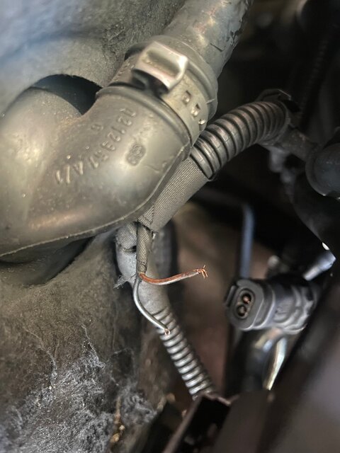

Bonjour. Yesssss. Encore merci pour cette info. Je pensais que c'était la sonde du bas. Grâce à toi, j'ai pu constater que la 2ème sonde qui est bien la G83 a ses 2 fils coupés. Il faudra donc que je les ressoude. Je ne me souviens plus si ces fils sont colorés ou pas...Je ne pense pas qu'il y ait un ordre de soudure pour les plots vu que c'est une résistance...Je regarderai attentivement au moment de...Un autre souci est que les fils ont été coupés au ras de la cosse électrique. Je me demande si je pourrais la retravailler. Au pire si tu connais un magasin qui vend la partie fil + cosse électrique au cas ou je veux bien. Quoi qu'il en soit je te remercie pour ton aide !!!
Oui les fils ont un emplacement. Je vais essayer de te sortir le schéma d'ici quelques instants.

Salut des news. Ils n'ont pas la pièce pour ce moteur. Ils m'ont dit que cette sonde n'est pas présente sur ce moteur. Pfffff. Du
n'importe quoi. Du coup mon frangin a réussi à dessertir la cosse et dès que j'ai un petit temps je les souderais
à la soudure blanche. Je te redis. Merci encore pour le schéma. La concession pas terrible...

1. Il y a eu enfin quelqu'un de compétent qui m'a pu trouver la bonne cosse du 1er coup. DU coup je l'ai commandé pour 10€.
2. Ne voulant pas attendre 1 semaine, je me suis dit essayons!!! J'ai réussi à refaire mes soudures à l'étain sur chacun des 2 fils sur le faisceau et ça fonctionne impeccable. Là j'ai de bonnes infos de température, et le ventilo fonctionne quand il faut.
