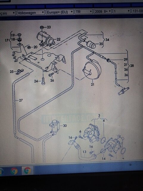

Bonjour suite a l acquisition d occasion d un transporter T5 de 2008 2,5L tdi 130cv que je retape .la vanne egr à été supprimée par l ancien propriétaire .lorsque je met la valise un problème de lecture de pression trop élevée apparaît .en fouillant un peu sur les forums j ai trouvé diverses pistes ,je joint une photo du montage constructeur du circuit de gaz d'échappement .sur mon véhicule il n y a plus aucune durite connectée sur l electrovalve numéro 30 .
.ma question est la suivante ,dois je refaire une connection des durites telle que sur le schéma ?si oui qu en est il pour la durite qui part a l egr ?vu que cette dernière n est plus présente sur mon véhicule,et qu en est il pour celle qui part a l' electrovanne du turbo ?sur certains forums j ai lu des choses ou ça parle de boucher une des durites mais je n' ai pas trouvé l info concernant mon véhicule .j ai un voyant moteur allumé et une perte de puissance.merci d avance pour vos réponses

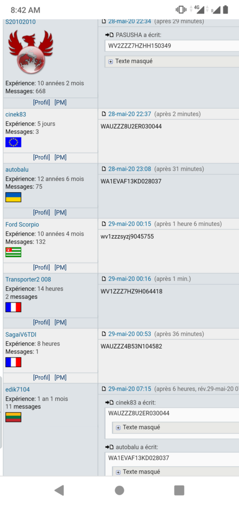

Merci pour la réponse je ne trouve pas les liens dans ta signature ,je suis nouveau sur le forum c est sûrement pour ca,du coup sur le site etka j ai retrouvé la page ,ci joint en lien
Est ce suffisant ou pas? Le VIN c est
WV1ZZZ7HZ9H064418
WV1ZZZ7HZ9H064418
Le VIN est absent dans la base de données ETKA

A te lire, le défaut que tu as n'as rien a voir avec ta vanne EGR (qui n'est pas piloté pneumatiquement mais électriquement vu qu'elle est motorisée) mais est en rapport avec ta pression de turbo qui dépasse la consigne. Le moteur doit se mettre en mode dégradé je suppose ?
Ca peut arrivé avec l'encrassement de la géométrie variable, mais dans ton cas, la reprog peut ne pas aider.
Le fait de supprimer le FAP facilite l'écoulement des gaz ce qui entrain plus facilement le turbo, il fera plus facilement des piques de pression si ça n'a pas été adapté dans la reprog.
Si tu veux remettre en fonction ton EGR, tu sera obligé de repassé par la case reprogrammation pour remettre les cartographies d'origine.
Les deux électrovannes présentes sur ton véhicule servent à la régulation de pression turbo et au refroidisseur de gaz échappement.

Bonjour merci pour ces indications ,j avais pensé a un problème de géométrie variable effectivement ,donc selon toi il faudrait reprogrammer le turbo ?peut être aussi qu'un nettoyage lui ferait du bien ?et qu en est il de cette electrovanne qui est reliée a l egr ,Sur Mon véhicule il n y a plus aucune durites de depressions connectées a celle ci ,contrairement au schéma que j ai posté dans mon premier message,et oui le voyant moteur est allumé ,manque de puissance effectivement mais j arrivé qd même a monter un peu dans les tours ,dimanche la voiture passe a la valise .j espère pouvoir trouver la panne ,encore merci

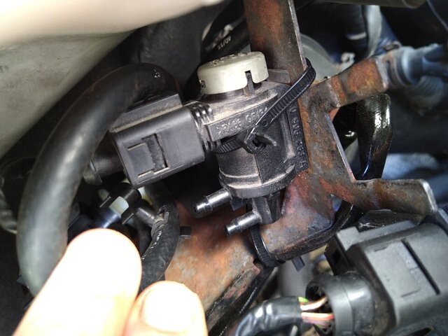

Poste nous une photo de cette durite débranché on comprendra peut-être mieux ;)
Pour le turbo oui bien sûr il faut commencer par un bon nettoyage de la GV avant d'entreprendre autre chose.

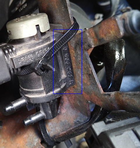

Voici l électrovanne en question qui doit être connectée a l egr en théorie si je ne me trompe pas
Peux-tu ajouter une vue d'un peu plus loin pour pouvoir la situer dans le compartiment moteur exactement...
Et également, peux-tu donner sa référence exacte :
Je pense que ce doit être : 1K0906283A
