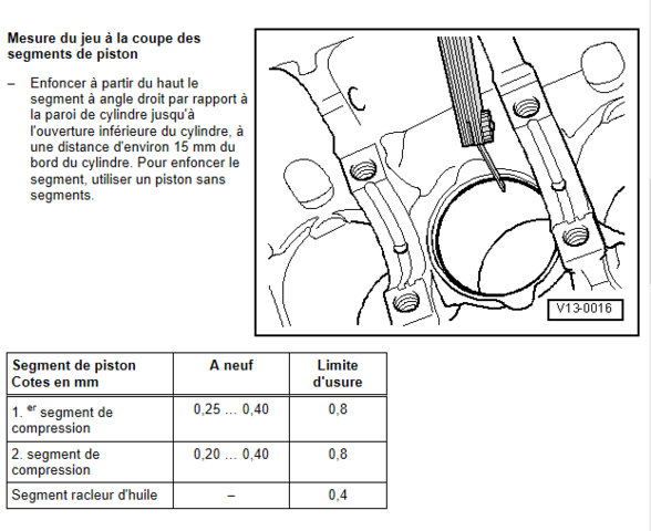

Pour t'en assurer, cote les comme et check par rapport au spec de la doc.

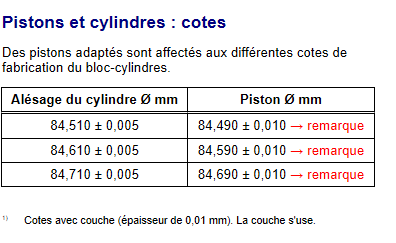

Voici les cotes pistons / fûts

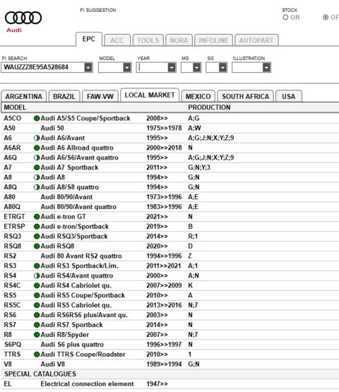

As-tu été chercher ton fichier VIN ?
Pour fouiller dans ETKA sans se planter, c'est primordial à mon avis...

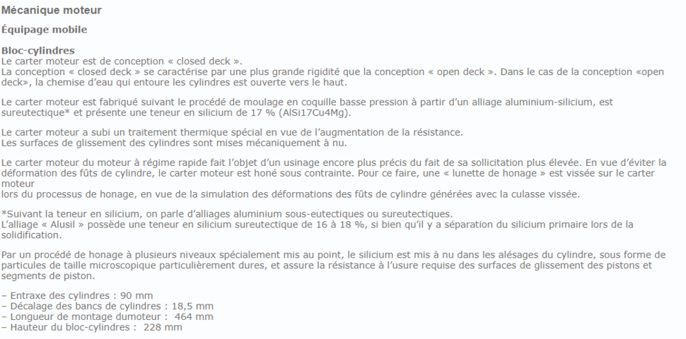

Bon j'ai trouvé ça sur le net mais pour les moteur 4,2 en FSI non MPI... Est ce pareil...
Je dirais que oui mais le 4.2 FSi c'est la RS4 pas la S4, d'où le fait que je peux pas affirmer que j'ai raison en disant que c'est de l'alusil, je suis quasiment sûr mais faudrait attendre le retour de VW.
Il semble bien que tu as raison !
Perso, non, ce n' est pas obligatoire, il suffit d' avoir le n° WAUZZxxxx, inscrit sur la CG, tu obtiens 90% des pièces mécaniques....pour les options,
dans le détail, c' est autre chose, effectivement. ;)

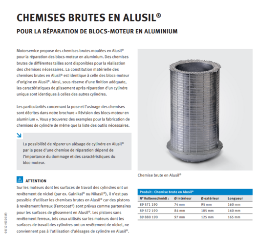

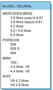

Du coup j'ai la certitude qu'on est en ALUSIL mais traité à quelle profondeur je sais pas...
Pareil réaléser 1/10 sans changer les pistons... je ne sais pas si ça passe...
Euhhh petite question : savez pourquoi la S4 n'existe pas dans ETKA??? Il n'y a que RS4...
Je l'ai trouvé en ligne ... vous connaissez ca?
