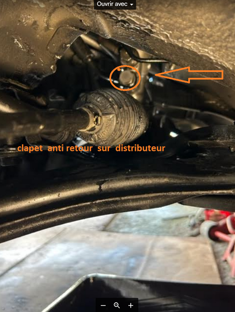

en fait j'en ai bavé et j'ai posé une autre crémaillère , et une autre pompe de direction et ; et ??
et ben pour rien
en fait j'ai tourner de partout , chez des spécialistes , des pro etc...
et personne n'a sur me dire ""la chose ""
je cherchais une sorte de régulation , en vain ..
après la pose de ma pompe et toujour la direction souple ( très souple )
la pose d'une crémaillère et encore idem

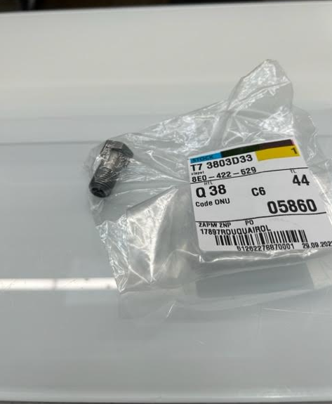

à ce moment là quand je nettoyé les pièces pour les remonter proprement , c'est là que j'ai vu ce boulon ( 8 E042259 )
qui avait comme quelque chose à l'intérieur en allant au magazin de chez VW ; on me dit c'est une soupape ....
et on me dit il faut vidanger pour l'huile G 00400 M2 ; là encore grand étonnement car sur leur bidon il est pas marqué si c'est de la minérale ou de la synthétique ??
pour le moment ??
j'ai du baisser le berceau (encore ) car on peut pas mettre ce boulon et tenir en même temps la seconde rondelle !
il fallait un peu de passage ...
mon volant n'était pas droit , mais j'ai fait un pseudo para avec une barre de fer , histoire d'attendre ; car je sais pas si cette direction va pas fuir
et de ma faute = car j'arrivais plus à mettre le croisillon, dans le pédalier et j'ai tapé au marteau ce qui ; en fait brusqué le distributeur !
si il fuit pas ?? je ferais une géométrie ...
sinon re-bellotte
mais pour le forum je peux vous dire de manière certaine = qu'avec la nouvelle huile verte ; et ce clapet ??
ma direction est redevenue telle quelle doit être
assistée mais avec le ressentie et la sensation de sécurité !
bref comme toutes les golfs que j'ai eu .
vous pouvez profiter de mes erreurs / ce clapet à 5,74 € HT ; était la cause de ma panne ( l'huile aussi je pense )
allez je vous embête pas plus je vous mets quelque photo
j'espère ne pas avoir de fuite en fait ?? j'avais que cette pièce à changer ! quel dommage .. c'est la vie
C'est dingue comme aventure, jamais je n'aurai misé sur le clapet anti retour, normalement quand il est défectueux la direction est à l'inverse très dure. Bon tant mieux pour toi que ta direction soit redevenue normale avec les sensations que tu aimes tant, mais tu as parfaitement raison, quand on a l'habitude de ses véhicules, on sait quand ces dernières ne vont plus bien.

Un boulon ( soupape) a 5.€

ça venait VRAIMENT du boulon clapet
et je peux vous dire qu'il est en bas (sur les deux )
et pas en haut comme l'indique les revues du style ETKA
bref voilà une expérience pour le forum (BOULON CLAPET ANTI RETOUR sur 1 des 2 tubes d'huile sur le distributeur en bas sur crémaillère
