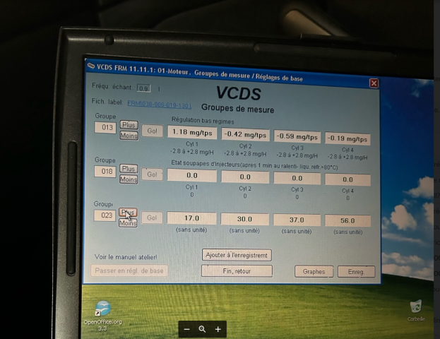

je m'y connais pas suffisament mais j'ai sur la GOLF 4 tdi ASZ changé les 4 injecteurs et ( le casseur m'a dit c'est bloqué dans le calculateur )
il faudrait aller dans un gars de DIAG
car en fait mes paramètres sont restés , telle que ils étaient avant . le changement des injecteurs
bloqué.PNG pensant à un moment à une erreur de mon VCDS , je l'ai mis surla BORA et là vraiment impeccable tout est proche de zéro ( incroyable )
donc si vous pensez que je sois capable par une manipulation pas trop compliquée de débloquer ça ??
ou il faudra que je la fasse faire si je dois tout casser ( encore pire )

en fait c'est résolu; de la manière que ce matin je suis allé dans les 2 CASSES
une m'a fait un bon d'avoir sans durée de temps de 100. €
l'autre ; m'a carrèment rendue pour 2 injecteurs = 125.€
comme ça, je suis plus tenté de faire une caution pour mettre des re conditionnés ( et peut être , ) avoir encore des ennuies ?? au moins j'ai plus d'injecteurs chez moi !
là elle va bien elle est dans la tolérance

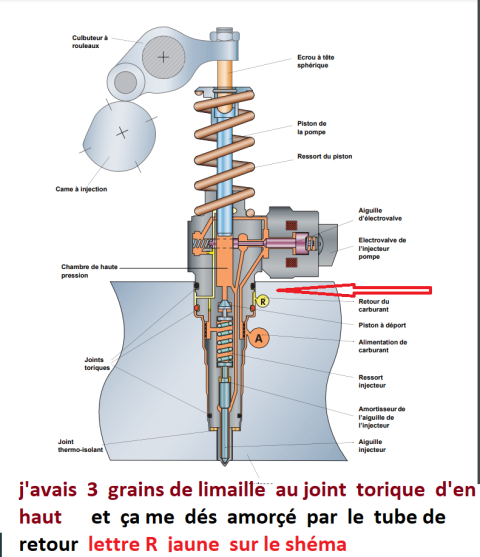

donc ma fumée blanche ; provenait de ""ma faute ""
*) pate noire à la pompe tandem ""
et aussi je dois l'avouer = comme la culasse avait été surfassée et passé à l'épreuve !
en mi sept 22
*) je l'ai peut être pas assez lavé et passé à la souflette
injecteurs.PNGme voilà donc tranquille , donc vidange moteur / filtre à huile et G-O pour être un peu tranquille
comme quoi il faut être très propre et bien tout lavé et passé à la soufflette

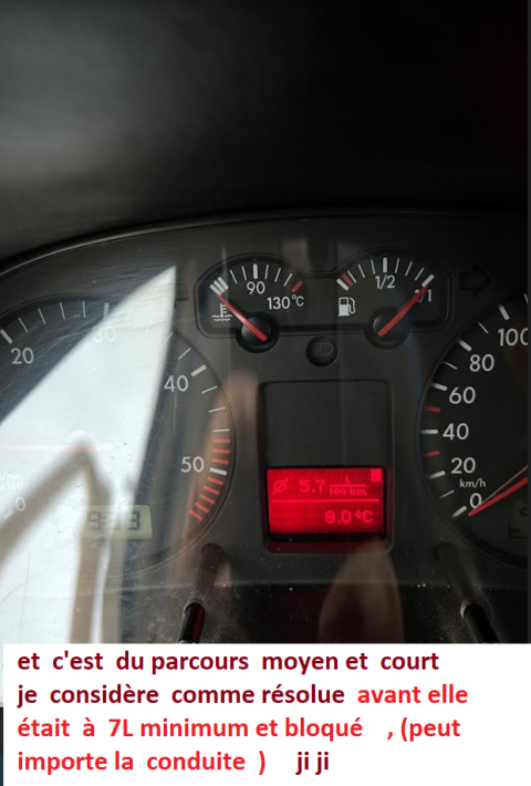

un mot encore pour vous dire que ( et encore je n'ai pas fait de parcours assez long ) mais mon ordi de bord qui était bloqué à 7, 5 L/100 indique une sérieuse BAISSE
ma BORA qui elle est dans les normes (proche du ZERO ) au paramètres 13 est bloquée à 7.8 L /100
peut être un produit nettoyant injecteurs en, direct ??
je suis à 5, 7 L sur parcours très court ( ce qui est déjà bien mieux )
odb  golf 4.PNG ji ji
