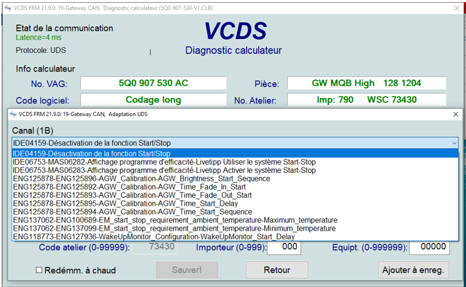

Si mon VCDS pro ne désactive le start & stop que pour la mise en route suivante jusqu’â coupure du contact, mon VCDS donne l’explication comme quoi pour lutter contre la pollution, la fonction Start & Stop ne peut pas être désactivé de façon permanente et bla bla bla...

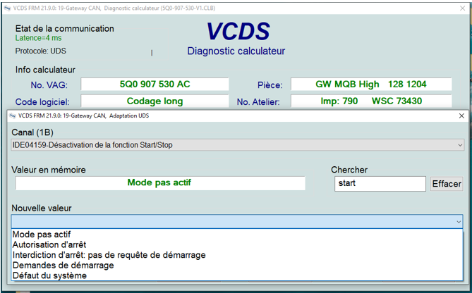

Je dois sélectionner quelle nouvelle valeur pour désactiver le s&s définitivement?
Voici aussi les autres choix avec la fonction recherche pour le mot clé "start":
La fonction Start n Stop ne peut pas être dêactivée avec VCDS de façon permanente .
