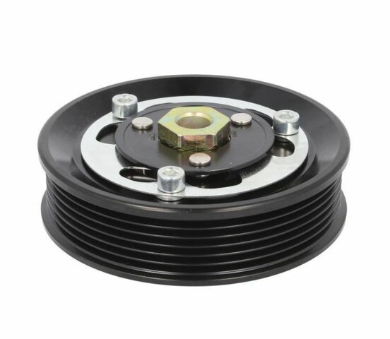

Voici comment est foutu ma poulie de compresseur de clim (voir photo jointe). Elle tourne tout le temps en fait... ça doit pas aider au bon vieillissement des roulements.
Effectivement la perte de tonus à bas régime je l'ai toujours eu, mais uniquement lorsque la clim était activée. Dorénavant j'ai l'impression que ça force tout le temps même quand le compresseur n'est pas en route.
Comment ce compresseur s'accouple à la chaine cinématique d'ailleurs ? ça se passe à l'intérieur même du compresseur sur l'axe ? Et si c'était l'axe de mon compresseur lui même qui était foireaux ?
Pour en revenir au roulement de la poulie de compresseur, le montage ne semble se faire que d'une seule façon possible alors je pense pas m'être trompé là dessus. La poulie et son roulement intégré vient s'emmancher sur le bout de l'axe du compresseur et cela se serra avec un boulon, puis l'ensemble tourne obligatoirement dès la mise en route moteur. On dirait que le compresseur est constamment entrainé en fait... Qu'est-ce qui change alors au moment où je demande la mise en route du compresseur ?
On dirait quelque chose de différent encore des embrayages magnétiques !

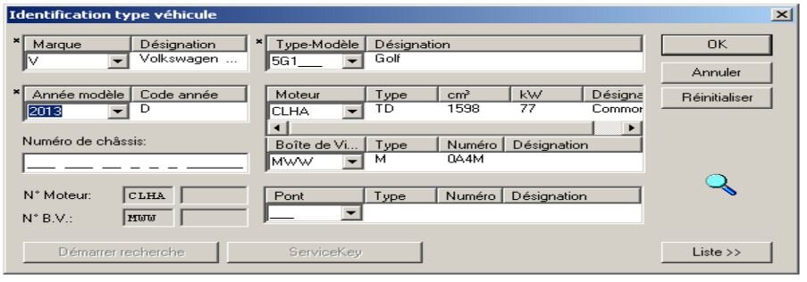

C'est une golf 7 de 2013 code moteur CLHA boite de vitesse MWW et son identification modèle dans Elsawin correspond au modèle "5G1" chez VW

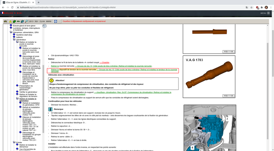

Comme je ne lit pas l'allemand (la marque VW est en allemand dans mon « ELSAWIN »), je regarde sur « ELSAWIN ONLINE » et je vois (en surligné) :

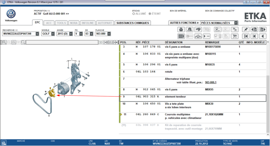

J'ai pas ton VIN, j'ai cherché un véhicule dans ma base de VIN avec un moteur « CLHA », « ETKA » parle d'un élément tendeur (côté alternateur) :

C'est juste une goupille qui tient le tendeur de courroie dans sa position définitive, pas de réglage de l'excentrique, je comprend le terme « automatique » de ta phrase...
Dans tout l'ensemble, il n'y a pas un autre galet qui n'aurait pas été changé ?

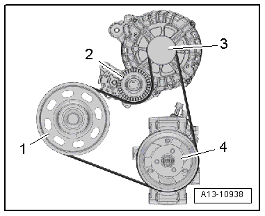

Il ne semble pas y avoir un autre galet, le n°1 étant l'amortisseur de vibration du vilebrequin je pense :
Je suis comme toi, je sèche...
Oui je sèche total ! Et ce schéma est effectivement le bon. Le montage est très simple, il y'a peu d'éléments.
