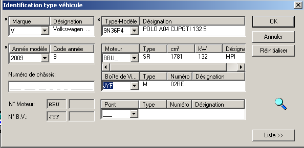

- Il s'agit de cette erreur :

PS : Pour ceux qui voudrait checker les plans ou autres pour m'aiguiller/m'aider, voici :
