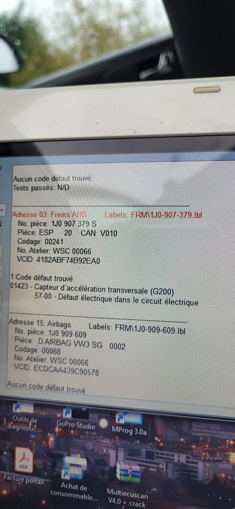

Bonjour, j'ai un problème avec une new beetle en 1.9tdi 90cv de 99.

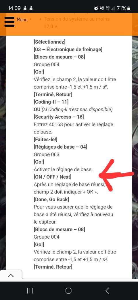

J'ai comme code defaut 01423 capteur d'accélération transversale g200, j'ai donc remplacé ceux capteur mais le défaut persiste.

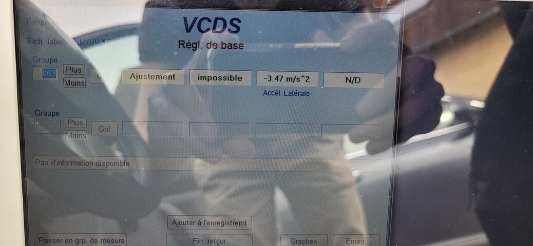

J'ai donc voulu activer le réglage de base car ma valeur n'était pas bonne mais impossible de faire cette manipulation.
Qui aurait une idée du problème ?
