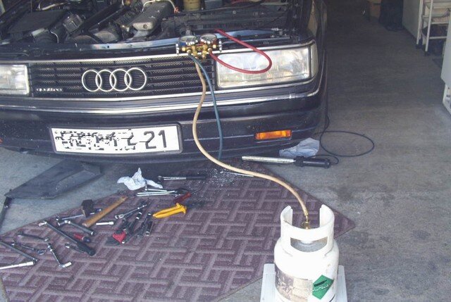

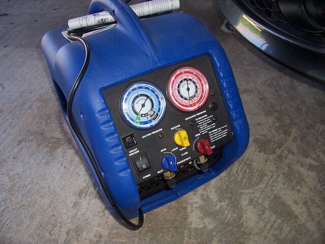

ATTENTION !!!
Comme c'est bizarre ?!... 😂
Bien, tu as trouvé ta panne, va faire recharger ta clim, tu gagneras du temps. (y)
Et ???
Ah Ah, erreur de débutant, ça ne veut rien dire !
Si tu as 200g de gaz ou 850g de gaz, tu auras la même pression au manomètre, c' est de la physique.
Va donc faire vérifier la quantité de gaz qu'il te reste dans ton circuit, tu gagneras du temps et de l' argent...
Ne va pas chez Norauto ou Feu vert où les mecs n'y connaissent rien, va chez un spécialiste clim...
Un rapport VCDS ne te sera d'aucune utilité ! 😂
T'as pas l'impression de te contredire ?
Avec un peu de chance, il ne manque que 100g de gaz pour déclencher le pressostat BP.....
Pour moi, j' essaierais d' injecter 100g...avec la balance qui va bien, bien entendu....
Injecter 100g... 🤔
Dans son cas, c'est un contrôle de la quantité qu'il faut, savoir combien de grammes dans le circuit.
Si la quantité est correcte alors voir ensuite du côté du pressostat.
Si il n'y a pas assez de gaz alors ce sera une recherche de fuite.
Oui, tout à fait, mais, perso, ça confirmerait le bon fonctionnement de tout le circuit, plutôt que de tatonner...
Après vidage, contrôle poids gaz, réinjection du gaz avec la bonne quantité (inscrite sur le bloc évaporateur généralement), avec la machine qui va bien.
