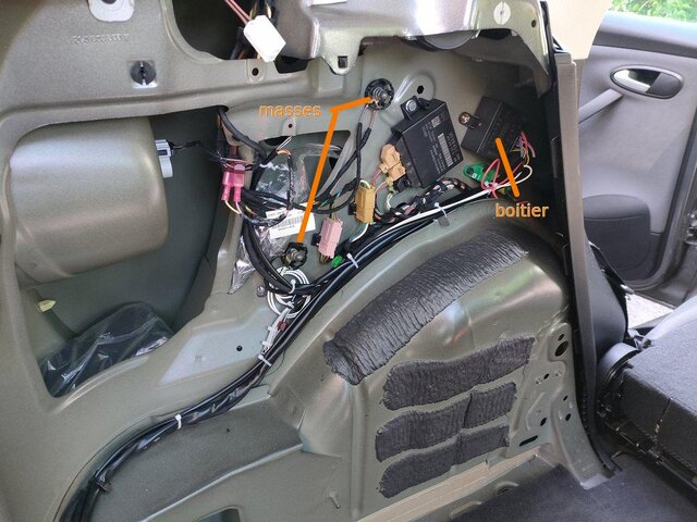

Déshabille la moquette sur les ailes pour voir si il y un boîtier. Par exemple sur la mienne j'ai mis un faisceau avec boîtier universel, je te joins une photo , cela doit ressembler un peu à ta golf.
C'est toi qui à fait l'installation, c'est clean ! moi c'est le foutoir
Le boîtier France attelage semble être le même que le mien, un trail-tec. Si tu as déshabillé la moquette tu dois avoir des belles prises de masse accessibles.

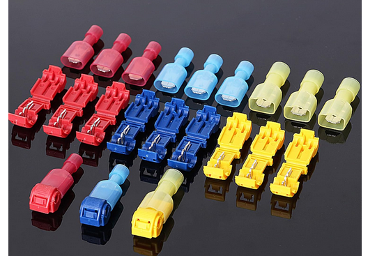

C'est en effet moi qui l'ai posé, mais globalement cela reste du câblage VW ou je me suis aligné. Je hais les connecteurs rapides, mais j'ai utilisé une variante avec fiche plate.
Avant de démonter l'ancien boîtier repère bien les branchements, couleur des fils. Le centre auto a du se brancher au plus près des feux.
Dans mon cas, ce n'est pas ce que j'ai fait, j'ai recherché les fils dans les torons de câbles au plus près de l'endroit ou j'ai posé le boîtier.
