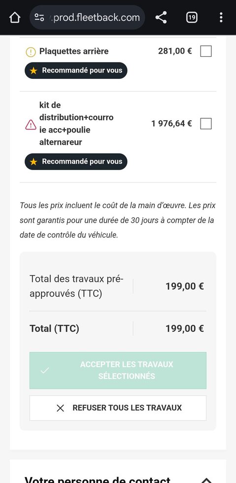

J'ai eu une panne à l'entrée de l'autoroute perte de puissance et claquelemtn moteur de mon tiguan 2019 avec 180 000 km.
Ni une ni deux je m'arrete remorquage chez VW. Verdicte courroie de distribution qui commence à se déchirer.
La douleureuse 2000€.
Je leur dis mon véhicule est d'avril 2019 avec 180000 km, il y a problème on n'est pas dans le délais de changement de la courroie.
Ils ne veulent rien savoir.
Je n'ai pas réussi à trouver si c'est 5 ou 7 ans mais c'est bien 210 000 KM.
Que faire merci pour vos retours.
Pourquoi veulent t'ils te prendre 2000€ pour faire une distribution ? C'est absolument pas le tarif... A moins que y'ait eu de la casse annexe mais tu dis qu'elle s'est juste détendu, je pense que le calculateur moteur a eu le temps de mettre le moteur en sécurité, d'où la coupure.
(quand la valeur de décalage arbre à came / vilebrequin, donnée en °, constamment suivie par le calculateur moteur, dépasse une certaine tolérance alors c'est coupure directe et refus de démarrage pour protéger la mécanique.
Visiblement tu n'en es meme pas arrivé jusque là car tu dis que tu as toi même procédé à la coupure moteur.

Ne paie pas 2000€ une distribution je t'en supplie...
La concession en question ne mérite même plus ton argent vu ce qu'il t'arrive. Donne ton argent à un garage agrémenté et tu divises par 2... S'il te plaît.
Torp d'eau dans le gazole , tu as certainement fait le plein avant de prendre l 'autoroute ,et cela n 'a rien à voir avec ta courroie de distribution en or à 2000€
