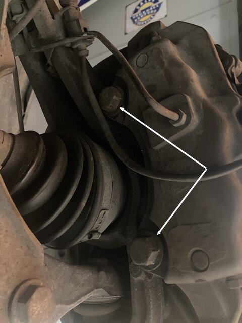

dépose de l'étrier par ces deux boulons
et le maintenir pour ne pas abimer la durite rigide de frein

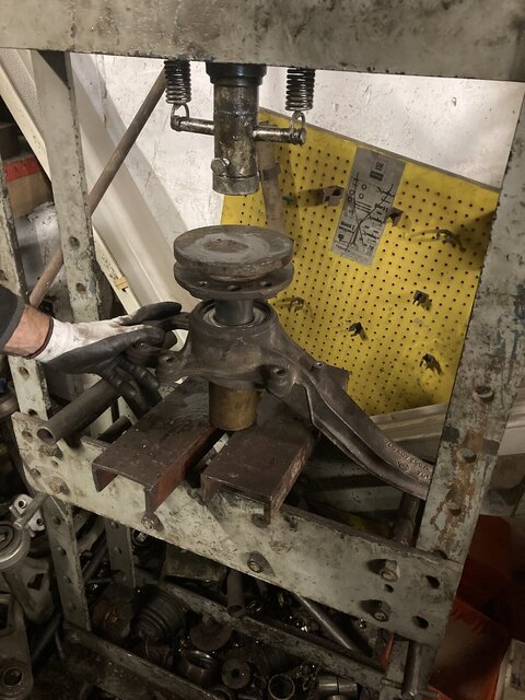

Passage à la presse pour sortir le moyeux
sur lequel est resté la cage du roulement qu'il faudra enlever en la coupant avec une meuleuse et la faire sauter au marteau / burin (l'autre côté est venu d'un seul bloc)
Ensuite on sort le roulement
Et remontage du nouveau roulement avec délicatesse pour un enfoncement bien dans l'axe
et le moyeu
Plus qu'à remonter avec écrou neuf sur le cardan
