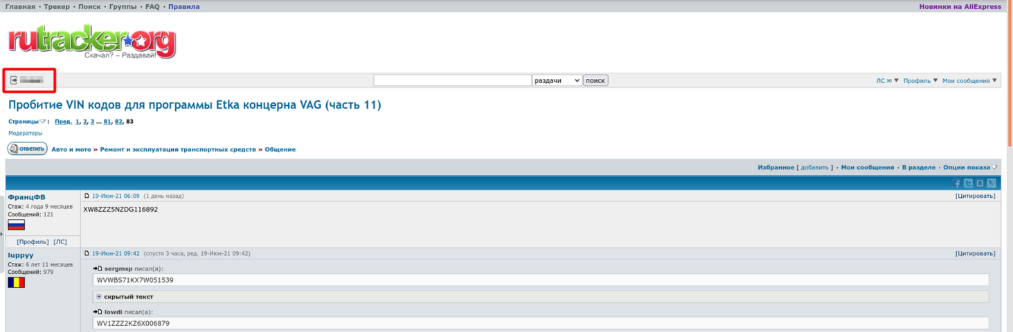

OK, je vais checker ça, par contre j'ai 4 jours d'inscription sur le forum russe, mais je ne peux toujours pas poster. :(
