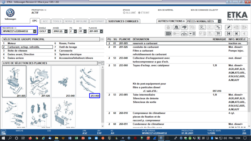

Avec fichier « VIN » :
- Je sélectionne dans « ETKA » le fichier « VIN » installé, et, miracle, en me rendant dans la même section, ne s'affichent, que les informations pertinentes à mon véhicule :

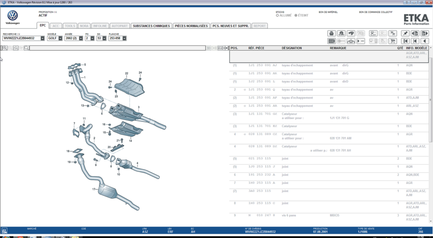

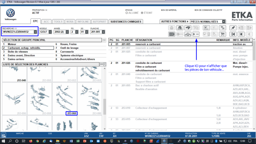

C'est parce que tu regardes la mauvaise planche...
En cliquant sur la compression des sous-groupes, seules les planches concernant ton véhicule vont s'afficher, ça donne ça :

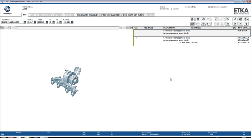

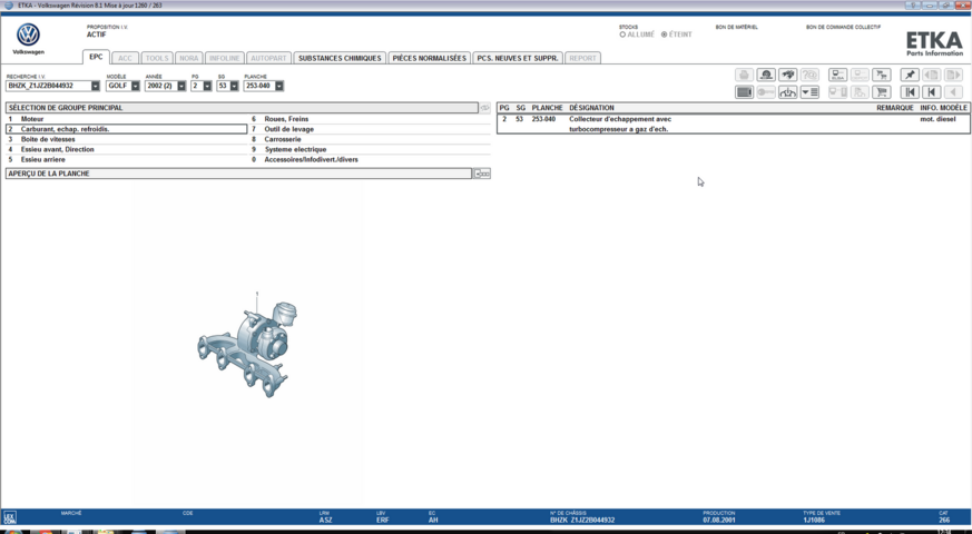

Avec la compression des sous groupes d'activée je n'ai quasiment plus rien, une seule planche sans aucune ref de pièces :
d'ailleurs c'est étonnant qu'il y ait une unique planche pour presque tous les turbos des TDI, ceux des 110 (ASV) et 130 (ASZ) par exemple n'ont rien à voir :
Tu as merdé dans la confection de ton fichier « txt », remplace le, voir pièce jointe...

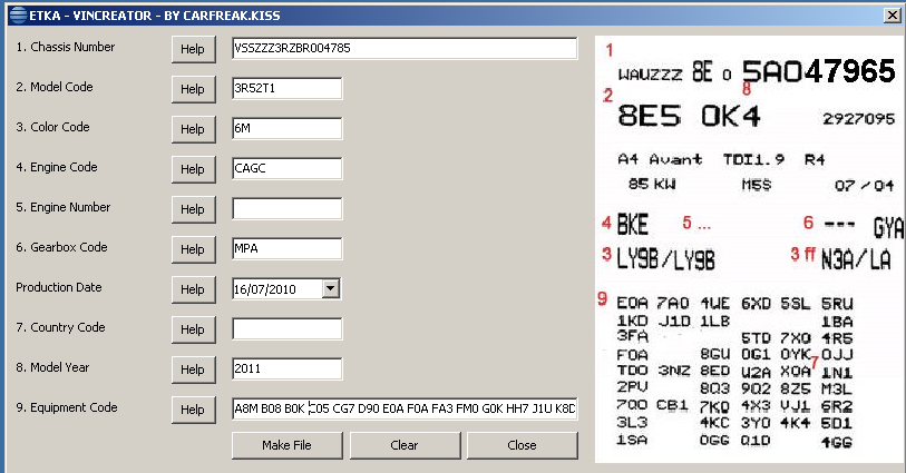

J'ai pensé à VINCreator mais je ne trouve pas le lien sur le forum.

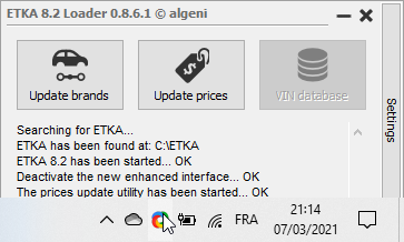

J'avais Etka 8.2, mais avec un autre loader. j'ai donc pris celui des russes version 2021 (8.2 et le dernier loader), c'est un package complet.
Tout ce qui est lié à l'installation, pas de problème, aucunes erreurs. J'ai demandé mon VIN sur le site russe et copier (lecture seul) dans le répertoire qui comprend le sous répertoire (il n'arrive pas à ce connecter au service VIN!). Mon chemin d'installation diffère de ce que j'ai lu sur les différents posts. Mon sous-repertoire FGST se trouve ici "C:\ETKA\Userdata\FGST". A la saisie de mon

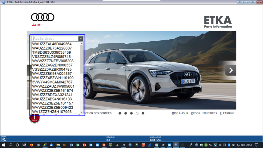

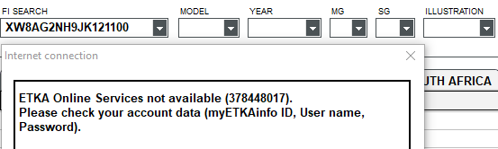

Lorsque je lance Etka via le Loader, j'ai le choix de plusieurs VIN (où sont-ils?) D'ailleurs, aucun ne fonctionne, pour le même motif que ci-dessus
Pour le loader, idem, pas de problème apparent (enregistré avec )

Correctif, j'avance, j'avais pas vu les Setting du loader
J'ai rajouté
- User name : anonymous
- Key : QT6-J3U9Y-3EAWY-H8HAN-NZD4X-5W8PB-HZZ72-SS86J-UAQ5K-EWZEP-29D7M

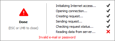

Et modifié le chemin FGST pour celui de l’installation sur mon PC, mais j'ai maintenant la boîte ci-dessous
maintenant, j'ai

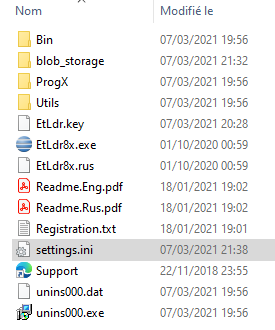

je viens de regarder le le fichier de paramétrage du lanceur et j'ai ceci pour le fichier FGST!
[COMMON]
FORCE_START_MAXIMIZED=1
TURN_ON_ENH_GRAPH_8x=1
[LDR2]
FULL_VIEW_MODE=1
DRAGGABLE=0
[TNRPICS]
TURN_ON_8x=0
[FGST]
TURN_ON_8x=1
DEFAULT_FOLDER=1
USER_FOLDER=\\192.168.1.43\SHAREFOLDER\FGST

Pourtant, au démarrage, j'ai ceci comme VIM, mais ou sont-ils et pourquoi pas le mien et pas de connexion!
Merci pour votre aide, conseils
