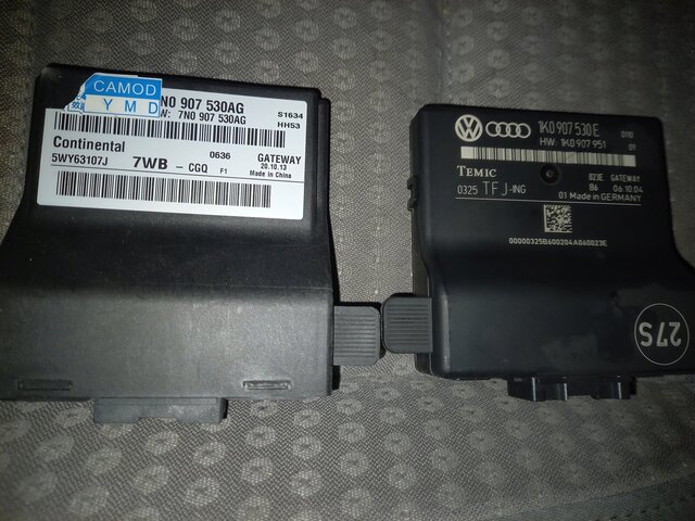

Bonjour à tous.
Pour mettre un petit coup de jeune à mon Touran de 2004, j'ai acheté sur internet sur un site soi-disant français, un autoradio sous android, avec de nombreuses fonctionnalités bluetooth, internet, gps, etc.
Las... Après avoir joué une 1/2h avec, ma batterie était déjà à plat.
Je me suis dit normal, ça tire trop dessus, je ne l'utiliserais que moteur allumé.
Problème, bien que j'aie débranché le plus rouge acc comme me l'avais indiqué le vendeur, ma batterie se décharge toute seule la nuit.
La première fois j'ai pu remettre en route après 2 jours d'arrêt sans problème.
Et le lendemain matin après avoir roulé avec la voiture la veille, je n'avais plus de batterie.
J'ai lu sur le net que ça pouvait venir d'un problème de gateway trop ancienne, qui chercherait en permanence mon autoradio, et donc déchargerait la batterie.
Au VCDS, mon autoradio n'est pas reconnu bien sur, mais il est livré avec un can bus, et je retrouve bien les infos de la voiture sur le poste, Vitesse, tr/mn,temp, etc etc.
Et il s'éteint bien à la clé.
Voilà si quelqu'un a une astuce je suis preneur.
Le vendeur est aux abonnés absents.
J'aurais mieux fait d'acheter le même autoradio sur aliexpress, j'aurais économisé environ 50%, pour un même résultat.
Merci de vos réponses.
