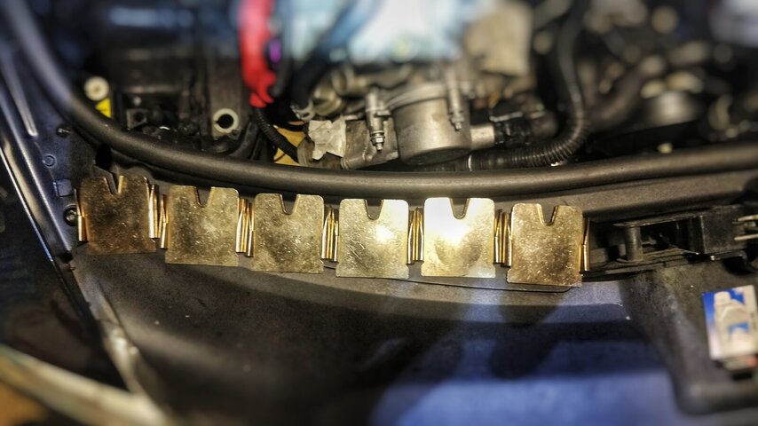

On peut donc ensuite remonter les séparations métalliques des volets, elles sont quasiment impossible à remonter à l'envers mais en forçant un peu ça pourrait passer. Ne surtout pas les remonter à l'envers, sous peine de bloquer l'ouverture des volets... (j'ai re-démonté les injecteurs avant de remonter les boitiers de volets d'admission car il est conseillé de les installer d'un seul tenant)
Après avoir procédé au remplacement des joints côté culasse et côté compresseur on peut procéder au remontage dans le sens inverse. Attention en remettant les volets d'admission en place, il faut bien s'assurer qu'ils puissent s'ouvrir librement et qu'ils ne soient pas bloqués contre la petite séparation métallique.
