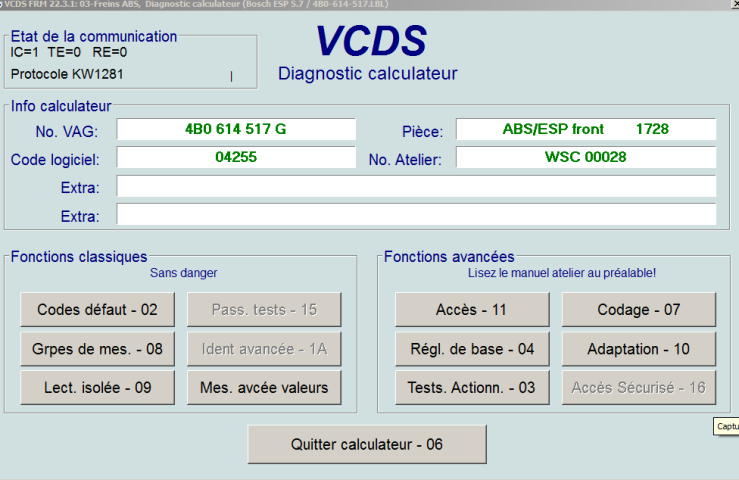

Madame à eu aujourd’hui un petit caprice, je vais être bon pour démonter et voir se qui se passe !
Autant pour moi, je parle de codage, pas de login, il y a méprise, le login pour accéder à ton module ABS est bien ce qu'indique @spanky -Que je salue-, donc le 09555, et pour le codage le 04255 du module ABS et ensuite le calibrage va venir avec le code 40168 pour le G85.
Comme l' indique @spanky, regarde la vidéo de rosstech, elle est explicite et fonctionne parfaitement tu vas gagner ton temps.
bonjour
merci à vous,
oui j"ai regarder la vidéo , mais j'ai un peut " patauger " pour comprendre;
je vais essayer de refaire cela proprement, merci.

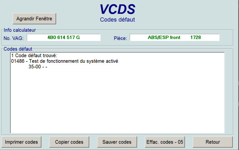

Voila j'ai quant même réussi à coder et calibrer le G85;
reste plus cas faire le test du fonctionnement du système activé ;
je remercie les intervenants qui mon aider;
Tu es en mode test, bon, il y a la méthode dynamique, une vrai mouise à faire, ou en mode statique, ce que je fais maintenant tout le temps, tu vas dans le module ABS - 11: Accès - Code : 40168 - Réglages de base - Groupe 103 - , il va t'afficher mode test activé, en haut à droite tu as on/off/suivant, tu cliques dessus jusqu'à activer le mode OFF le mode test va être interrompu, et ensuite tu quittes le calculateur normalement.
Ont va mettre le post en résolu;
merci à vous ,
tout et rentrer dans ordre, j'ai fait le test et tout les voyants se sont éteins,
bonjour,
Je suis allez faire un tour.... j'ai mis un bon coup de frein , le voyant esp ses éteins, et le voyant abs ses éteins tout seul,
j'en demander pas plus!
