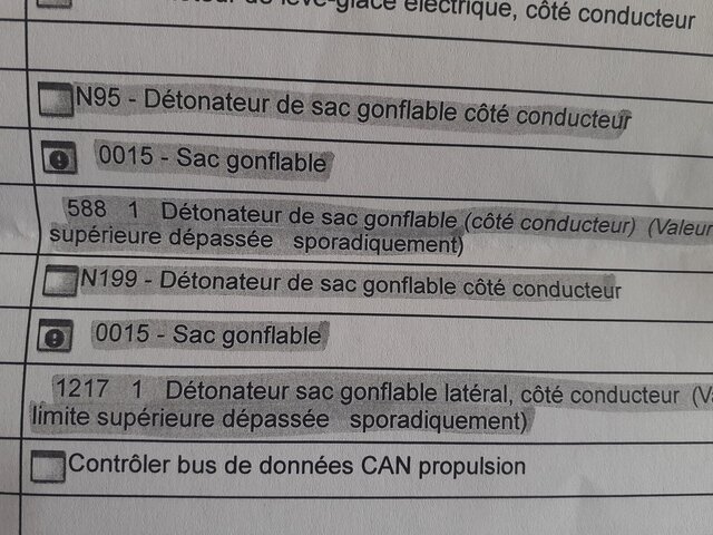

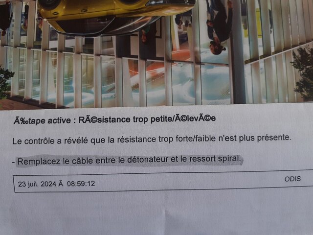

Bonjour à toutes et tous,
J'ai un souci , témoin AIRBAG fixe allumé ,, j'ai nettoyer les différents contacteurs avec un spray et les ai soufflés , mais le défaut est toujours là , faut-il nécessairement passer à la valise diagnostique ? Merci par avance.
