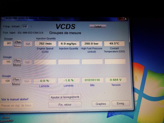

Voici la vidéo quand je suis juste avec le contact dans le groupe 120.
Ça varie bien...
Oui en effet cela varie bien et c'est linéaire.
Bon, il faudrait que tu nous fasses un diag entre la pression demandée et la pression restituée et là on va voir ce qui se passe !!!

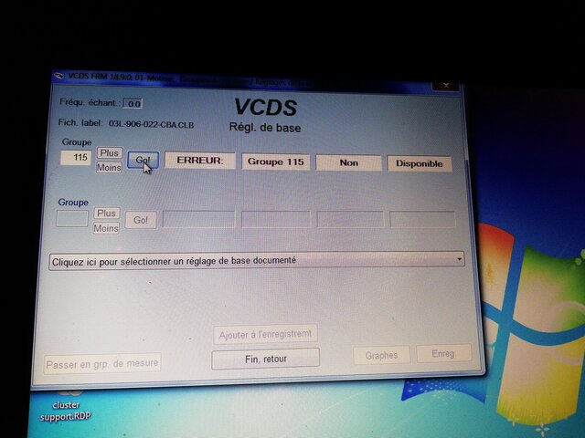

Alors souci, le groupe 115 n'existe pas !!!
J'ai un vrai souci...

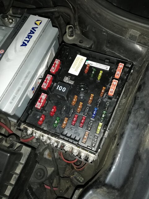

Comme j'avais un doute sur un fusible, j'avais démonté et testé les fusibles, j’espère avoir tout bien remis...
Ah zut, bon fais une photo du groupes de mesures, je vais te dire quoi cocher, attention quelques fois c'est long !!!!
