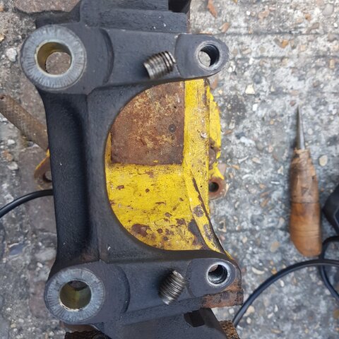

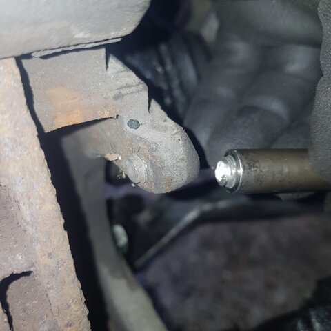

Salut tout le monde,

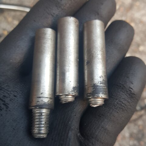

Je suis en train d'essayer de changer mes têtes de cardan, en voulant enlever l'étrier avant gauche, j'ai eu beaucoup de mal, j'ai eu l'impression que ça fonctionnait mais en fait j'étais en train de tordre la vis qui s'est cassée dans la partie fixe de l'étrier, celle boulonnée au pivot. Savez vous comment je peux me sortir de là? Est ce que quelqu'un a la notice Elsa pour le démontage des étriers?

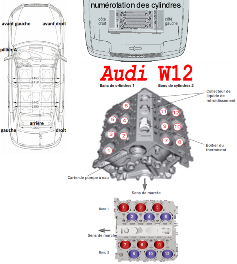

oui, tu tournes bien vers la droite pour visser/serrer (car le sens est toujours donné face à la tête de vis) et vers la gauche pour dévisser/desserrer.

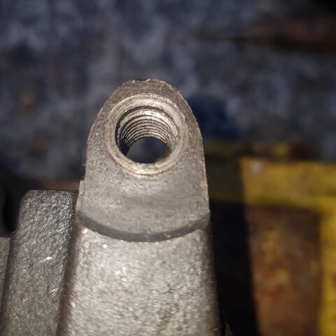

Es-tu arrivé à enlever les morceaux de pivots sans abîmer le filet?

Salut @dsts
Ah je comprends mieux, les sens de rotation sont donnés face à la tête de vis et comme je suis derrière, je me suis emmêlé les pinceaux!
Je n'ai pas encore enlevé les supports d'étrier, j'ai mis du du WD40 pour essayer de les faire sortir. Je vous tiens au courant quand c'est fait.
oui, c'est comme les positions carrosserie dans une voiture qui sont données par rapport au conducteur.

Les vis colonnettes se perce bien, se n'ai que de l'acier 8.8, ont oublie tout se qui "queue de cochon" au premier effort vu le diamètre elle vont casser direct, le mieux et un embout torx enfoncé au marteau.

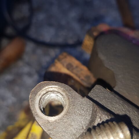

Bon c'est fait, elles sont sorties avec la vitesse de rotation de la perceuse en mode "choc". Je ne pense pas que les filetages soient abîmées. Merci tout le monde. Vous pouvez marqué le sujet résolu.
Impec ! Tu as mis une mèche de quel diamètre sur la perceuse ?
