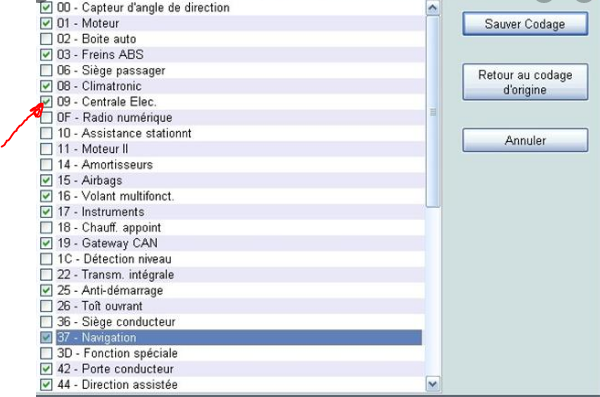

comme sur la copie d'écran la case 09 cocher
Oui la case 9 je veux dire, quand je veux rentré dans le module 9 voila ce qu'il me marque

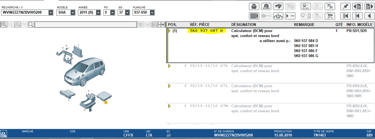

voici ce que l'on trouve sur ETKA (pièce jointe A.PGN )
REF: de ton module est 5K0 937 087 H

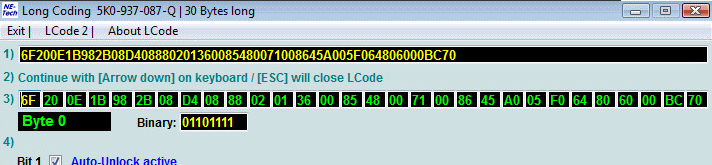

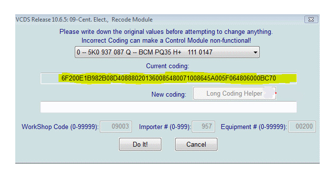

Maintenant si tu arrives à rentrer dans ton module 09 avec ton VCDS Voici deux autres copie d'écran le codage long que j'ai trouvé c'est un 30 byte
pièce jointe B (en surligné)
il faut que tu rentres cette suite de chiffres et de lettres (copie d'écran long codage) (je t'ai facilité la tache tu as qu'a copier )
comme sur la copie d'écran C .

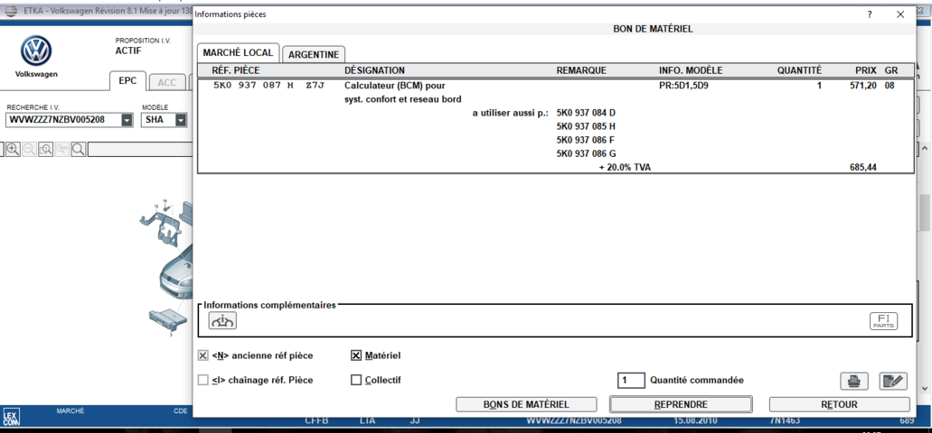

Il se peut que j'ai griller ce calculateur tu peux me dire combien il coûte chez Volkswagen
voici le prix sur ETKA mais tu peux trouver a meilleur prix en occasion tu peux trouver sur le net
