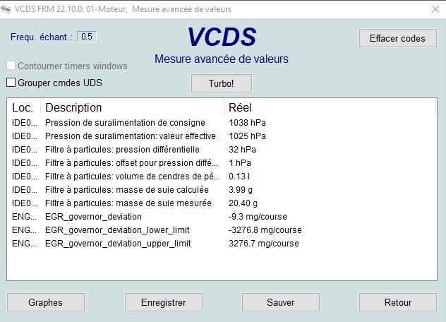

je viens de faire le test egr elle s ouvre bien et se ferme bien sur le vcds.
Voila ce que j'ai niveau pression de suralimentation au ralenti a froid et ce que me donne le fap en info.
comme je le disais il n arréte pas de régénerer il augmente le regime a un peu moins de 1000trs/min
durant le week end j'essairé de lui faire une regeneration en roulant avec le vcds branché.
