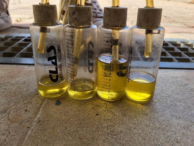

je viens de faire un nouveau test avec des pipettes sur les retour d'injecteur en 3 second le cylindre n°3 et trois fois plus rempli que les autres
tu en pense quoi es que sa peut être mon problème

voici une photo des 4 pipettes avec moteur au ralenti pendant 1 minutes 17, a gauche injecteur 1
comme en peut le constater l'injecteur 3 et trois fois plus rempli que le 2 . j'ai bien contrôler pas de limaille dans le filtre.

Tes injecteurs 3 et 4 sont en train de rendre l'âme, mais ce n'est pas un soucis d'injecteur qui te coupe le moteur, au pire il fait fumer ton échappement, il faudrait monitorer ton véhicule avec VCDS lors de son fonctionnement et voir si des paramètres semblent hors normes.
J'avais lu également, mais comme cette coupure intervient à la température de 90 ° et qu'en dessous elle fonctionne bien, tout me laisse penser à un soucis de cartographie ou d'ECU, car au dessus la voiture se coupe et en dessous elle fonctionne bien. On dirait qu'une bride est positionnée pour couper la voiture à cette température.

bonjour, nouvelle info sa vient de me le faire deux fois au démarrage moteur froid, donc c'est une panne intermittente
pour le moment je vais faire refaire ou remplacer les quatre injecteur.
Oui, les injecteurs sont à revoir.
De mémoire, tu dois être à 20ml/injecteur/mn.
Dans le cas d'un diesel, si tu as trop d'injection, ça peut pas conduire au calage du moteur (injecteur touours ouvert). C'est pour ma culture perso ^^
Au pire, ton injecteur toujours ouvert va laver ton cylindre, faire augmenter la pression au point qu'elle passe à travers la segmentation sur la phase de compression, et faire augmenter ton niveau d'huile, et au pire faire serrer le moteur, mais logiquement tu as des erreurs de partout, et tu t'en aperçois assez rapidement., notamment au niveau d'huile, alerte tableau de bord.
