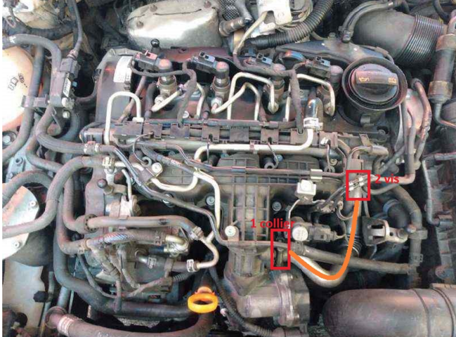

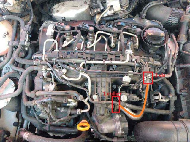

Donc quand tu es en face de ton admission, à l'une des extrémité tu as un moteur, ton papillon est dessus, et comble de l'ironie il n'est pas surveillé par l'autodiagnostique, ce qui fait qu'il peut tomber en panne, tu ne le vois pas à l'autodiagnostique, tu ne le vois qu'au démontage, à vérifier également à la mise sous contcat, sis tu entends du mouvement au niveau du moteur.

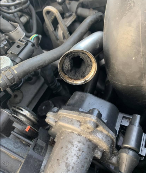

En profiter pour nettoyer la tonne de cet amas huileux et de poussiere d'echapement sur l'ajutage en alu qui rentre au dessus du doseur d'air là où il y a un collier.

Je ne pense pas qu'il y ait un gain à ouvrir au niveau du doseur d'air, dans ce premier temps en tout cas, tu éliminerais tout le reste du circuit d'admission en faisant ça (débitmètre, turbo, echangeur, temperature admission et doseur).
Tu peux ouvrir pour nettoyer un peu le doseur qui est couvert d'huile aussi (c'est normal) et peut etre de boues ou autres dépôts noirs (moins glop) mais les vis (en tout cas sur le petit frere 1.2) sont un peu penibles et la grosse durite un peu dure et maintenue à d'autres endroits plus bas sur celle-ci.

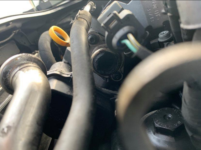

J'ai débranché le tuyau coté collier et decrassé la suie mais cela ne change rien. Par contre j'ai pas l'impression que le papillon bouge au démarrage, il y a un bruit aiguë qui ne cesse pas, comme si le moteur forçait.
Est ce que cela pourrait expliquer le probleme de ralentie?

Oui, tout à fait d'accord, ça avance en tout cas.
Plus qu'à ouvrir l'admission en dessous du papillon et faire un test actionneur.

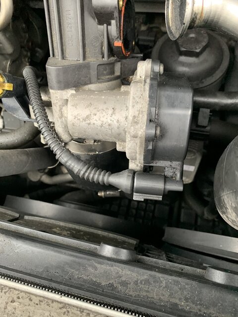

J'ai fait un test actionneur et sur la video 1 le papillon ne bougeait pas j'a donc décidé de tenter de le déplacer manuellement en passant un doigt dans l'orifice et il m'a semblait le débloquer
J'ai donc refait un test et le résultat semble meilleur sous VDCS , la vanne se ferme et s'ouvre bien (Vérifier au doigt également).

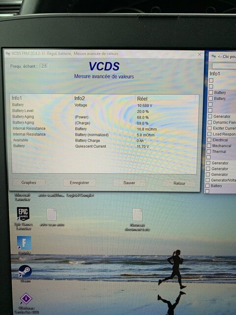

J''ai voulu tenter un démarrage mais malheureusement, la batterie est déchargée.
Pourriez vous me donner la Référence Exacte de ce module papillon, car j'ai du mal à trouver la Référence ?
Voir pièces jointes (pièce repère n°2 sur l'éclaté « Passat BlueMotion CAYC PVW - WVWZZZ3CZEE107901 - ETKA - Recyclage des gaz échappement »).
