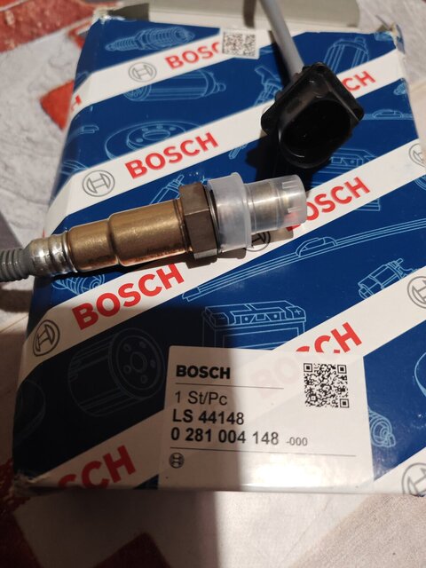

Merci pour ce petit cours instructif ainsi que la video.j'ai trouvé la sonde lambda pour 85 euros neuve.Je vais la commander et je verrai bien.De toute façon je pense que comme ma voiture a passé les 250000 km,ça ne pourra que lui faire du bien😉

Sonde lambda reçu 😉
Je la pose demain.
Il y a t'il une adaptation à faire avec le vcds une fois mise ou pas?17062026802997784773988747623142.jpg
Non aucune adaptation à faire, tu la poses et ensuite tu démarres le moteur pour voir les valeurs, normalement quand le moteur chauffe elle se stabilise pour donner la valeur de référence à l écu.
Avant tout vérifier la longueur du câble électrique et voir la fiche si idem ok
Bien repérer par ou passe le câble (photos ? )
Tu as l'outil pour la dépose et repose ?
Et moteur ayant tourner qq minutes c'est mieux pour le desserrage.
A demain pour la suite...
Sonde lambda changé.Tout est au top plus de voyant.J'ai fait 200 km et RAS😉
