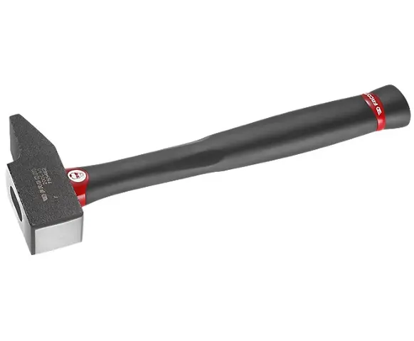

Ceci est l'astuce.
Un coup bien placé sur le corps de la fusée, au niveau du logement conique de la rotule et ça va sortir tout seul !

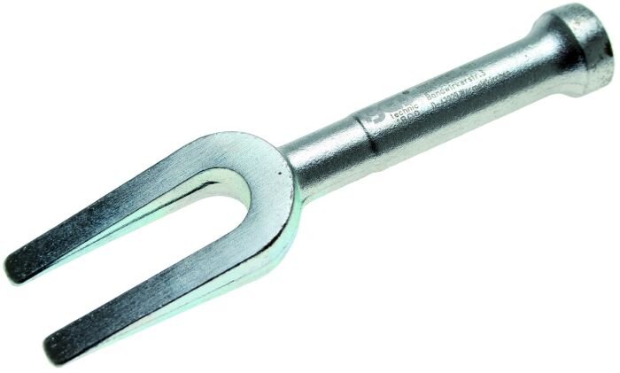

Avec çà, c' est encore mieux....
Soit acheter un extract plus gros sinon il a raison, coup de marteau.
Quand tu changes une rotule oui, sinon juste pour démonter c'est moyen car ça arrive de déchirer le soufflet hélas.

Merci pour vos retours. Le coup de marteau a très bien fait le job 👍😀

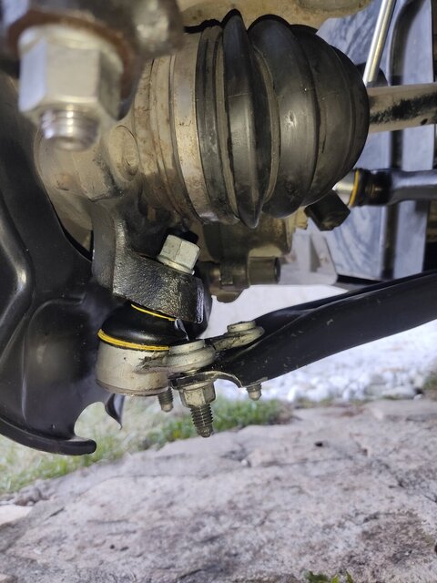

Maintenant je coince sur le montage de la rotule neuve. J'ai mis les 3 écrous du bas et quand je serre l'écrou du haut ça emmène l'axe de la rotule.. 😭. Je n'ai pas assez de place pour mettre une clef torx car le soufflet me gène, faut il le retirer (j'aurais bien voulu éviter...) ?

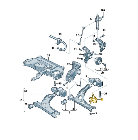

PS on parle bien du numéro 7
J'utilise qu'une simple clé plate. En commençant avec la fourche puis je finis avec l'œillet (ça passe).
Si la rotule tourne sur elle-même, il faut mettre un cric et la mettre en pression pour la bloquer dans *** cône.
Oui il s'agit bien de la pièce numéro 7.
Je vais essayer de le bloquer avec le cric.
Salut ,oui cric et clé plate .Avant il faudrait serrer les trois écrous du triangle.
@+ jéjé
Je vous confirme que le cric a bien fait le job ! :D:cool:(y)
