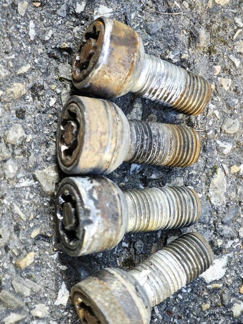

Le travail a également été reporté aujourd'hui. Il est impossible de devises les boulons antivol des roues avant. J'ai essayé tous les choses. je suis allé chez un mécanicien que je connais même s'il ne travaillait pas. Il a aussi essayé certaines choses et ça ne marche pas. Au final, l'antivol douille était déjà cassé. Mais les boulons ne bougent pas.

Une photo bien nette de la tête d'une vis antivol dispo ?
Cependant, il s'agit du modèle D, ou 524 comme on l'appelle aussi, j'en ai déjà commandé quelques-uns, mais je ne pense pas qu'il marche. Le mécanicien me dit que la meilleure option est d'arracher la tête du boulon. Ce qui est intéressant, c'est que ces roues ont été retirées et installées pour la dernière fois dans un service Volkswagen. Je ne sais pas avec quoi ils ont aspergé ces boulons.

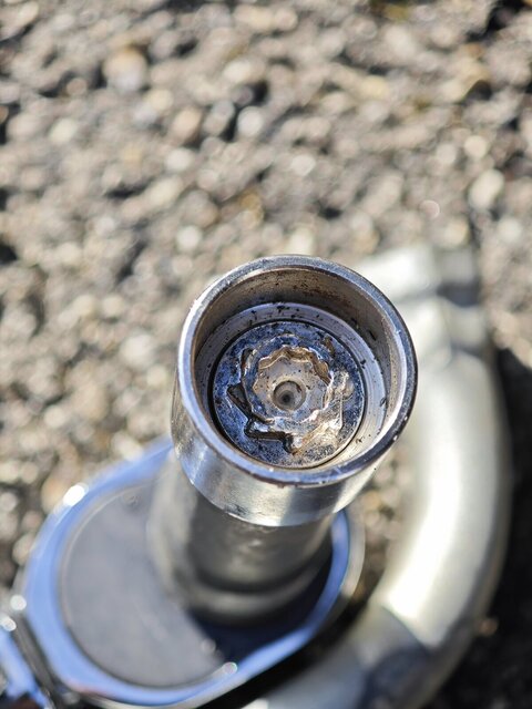

Il faudrait effectivement une nouvelle douille et ne plus les serrer à la machine mais bien avec une clé dynamo.

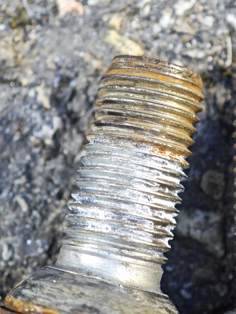

Dans quel état sont les vis de roues l'empreinte est abimée ?

Il y a aussi quelques dégâts de l’autre côté, mais pas complètement. J'ai vu sur un autre forum qu'ils y étaient parvenus avec un ensemble similaire à celui ci-dessous. Les douilles du dessous l'y martèlent avec une masse et l'essaient avec beaucoup de force, et comme le sens des dents est inversé, elle s'y bloque et l'enlève. C'est mon dernier recours.
Ça a du être serré trop fort avec le pistolet pmeumatique. J’ai eu la même mésaventure avec Euromaster qui m’avait serré fort les goujons d’une roue sur une Golf 7. J’étais retourné les voir et je me rappelle qu’ils s’étaient mis a trois (quasiment tout l’atelier) pour en venir à bout. Chacun y allait de sa méthode. De mémoire ils étaient restés dessus pas loin d’une heure.

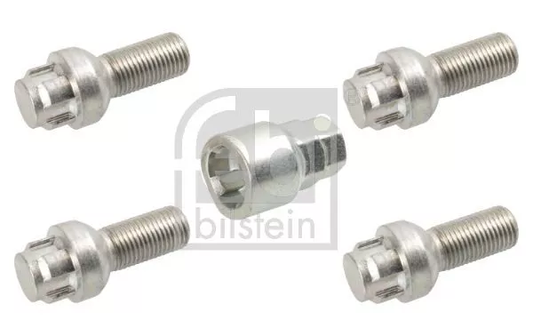

Tous les antivols à petites dents ou pointues finissent par s'user, tôt ou tard c'est le même problème que le vôtre, à mon avis essayez de souder ou tarauder un bout de boulon, enlevez votre vieil antivol et achetez un SWAG (Febi) ref 309270561738487764031.png1738487795104.png
D'abord un test avec une nouvelle douille, là on est déjà certain d'en retirer 3 et le 4 ieme aussi j'espère. Avant le massacre ;)
Tous les antivols à petites dents ou pointues finissent par s'user, tôt ou tard c'est le même problème que le vôtre, à mon avis essayez de souder ou tarauder un bout de boulon, enlevez votre vieil antivol et achetez un SWAG (Febi) ref 30927056Regarde la pièce jointe 23749Regarde la pièce jointe 23750

Ce jeu SWAG (Ref 30927056), c'est du costaud, j'ai les mêmes depuis longtemps, et ils ne s'usent pas.
J'ai détruit 3 douilles antivol pour ça, mais c'est finalement arrivé.

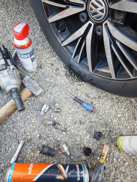

J'ai encore utilisé du chalumeau pour cela. Cette fois, je l'ai chauffé très longtemps. également en massette. J'ai réchauffé longuement le boulon, puis j'ai mis une longue douille dessus et je l'ai frappé à plusieurs reprises avec la massette. Ensuite j'ai pulvérisé beaucoup de nettoyant frein pour le laisser refroidir très rapidement. Il a ensuite été retiré avec quelques coups de viseuse à choc

Bravo ! Mais à l'avenir un conseil, ne mélange plus le chalumeau et le nettoyant freins qui est très inflammable.
